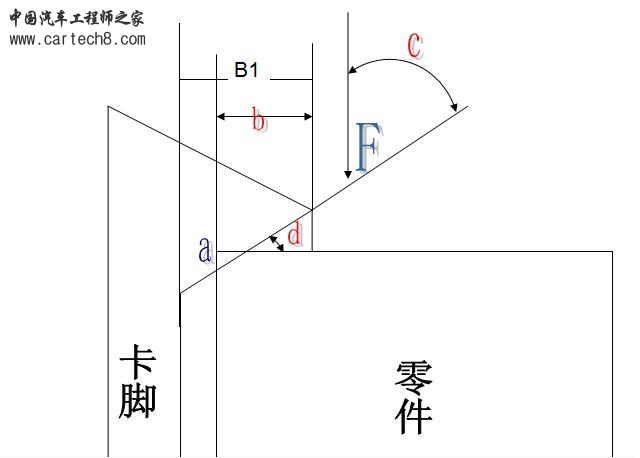

内饰,仪表板经常用到这样的卡接结构,现在我做数模一般都是做a=0.1~0.2mm(用来消除塑料加工收缩引起的偏差),b>1mm,d=20~30度。图示F为零件脱出方向或者安装方向反向
昨天跟一比较有经验的前辈讨论时,他讲解了一大堆,讲得很复杂,说什么还要用公式算。
事后总结了一下,他的意见:a=0,也就是不做干涉量,直接线接触,因为在加工零件时模具会考虑到这一点。
卡接量b=2/3t(卡脚厚度)此值可以大于1mm,也可以小于1mm
至于卡接角度,应该控制的是c,而不应该控制角度d,一般常拆解的c<=45度,不常拆解的45=<c=<80度,要求安装非常牢靠的可以大于80度
现在有点困惑了,那个干涉量究竟该不该做?卡接量b究竟该设置多大?还有那个角度,究竟是该控制c啊还是控制d?一般来说控制多大才合适?
还请各位都综合自己的实际经验探讨探讨,这个东西虽小,可作用还是相当重要的,如果控制不好,就可能安装效果都不好了

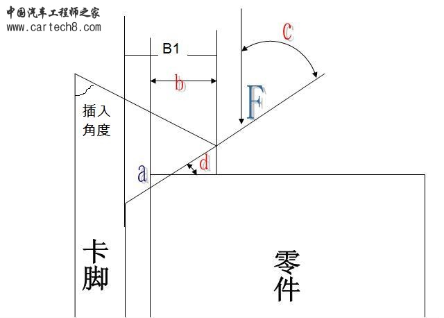

无标题.jpg b的值很难确定,因为卡接的时候这个b值是活动的,通常情况下我们以B1(根切深度)为定值,在保持卡紧的前提下,其与梁的高度和厚度有关系。通常情况下B1小于等于梁的厚度(t)。卡接角度我们以C来控制,可拆卸卡扣C值一般为45度左右,不可拆卸的C值为80--90度。干涉量是一定要做的,通常设计为0.2MM,通常跟材料有关,材料刚性大收缩率小,值可以小点,反之可以大点。还有个插入角度,为了安装方便,插入角度通常为25--35度,大于45度安装会困难(楼主此图插入角度太大)。还有卡扣梁的高度,通常为厚度(t)的5---10倍,大了容易翘曲、变形,小了剪切应力较大,容易损坏。梁的厚度通常为零件厚度的1\2--2\3左右。仁者见仁智者见智。仅供参考!
