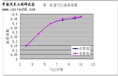

ValveCamConn模块中Flow arrays里的Fowward CD应该如何计算?? 某篇文献中提到GT-Power中的计算程序可以计算,但一直都没有找到,望高手解答~~~~
PS:下面是该文献原文
与稳流气道试验法相对应,也可应用GT-POWER软件的Flow-coefficients
计算程序,通过输入气门座直径,进气温度,压差,质量流量等项计算出随气
门升程变化的流量系数。以1.6L发动机第一缸气道流量系数计算为例,试验
结果与计算结果基本吻合,如下图所示:

这个值应该是计算之前通过气道稳流试验台测出来的,
发表于 29-4-2009 17:46:56 | 显示全部楼层
这里的“输入气门座直径,进气温度,压差,质量流量”就是指的输入测量结果,程序计算出流量系数。
根据几何计算流量系数是3D CFD软件的功能。比如StarCD,Fire。

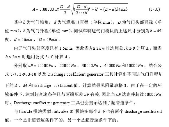

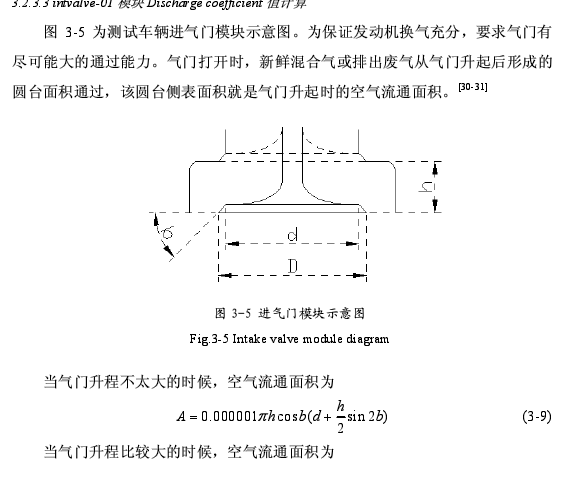

那公式也很复杂`而且算的有不一定准`最好还是做实验或者直接参考类似数据
我这有篇的论文中给了几个相关公式`还提到了个Discharge coefficient generator工具来计算`我没算过`也不知道Discharge coefficient generator是什么工具`有高人可以解答么?

    貌似找到过这张表,是GT安装文件夹下面一个 xls文件 LZ这篇论文啥名字呢

    上面所说的Discharge coefficient generator在tools--GTI Excel Sheets--Flow Coefficient中的Flowcoef文件就是,但是具体用法还没探索出来,还望各位指导指导。。。。
    发表于 18-8-2012 13:14:40 | 显示全部楼层
    安装文件夹下有专门分flow coefficient计算EXL文件的
