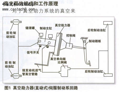

    乘用车和轻型商用车的制动系统主要采用液压作为传动媒介,与可以提供动力源的气压制动系统相比,其需要助力系统来辅助驾驶员进行制动。真空制动助力系统也称作真空伺服制动系统,伺服制动系是在人力液压制动的基础上加设一套由其他能源提供制动力的助力装置,使人力与动力可兼用,即兼用人力和发动机动力作为制动能源的制动系。在正常情况下,其输出工作压力主要由动力伺服系统产生,因而在动力伺服系统失效时,仍可全由人力驱动液压系统产生一定程度的制动力。
    如图1所示为某轿车的真空助力式(直动式)伺服制动系回路图,它采用了左前轮制动油缸与右后轮制动油缸为一液压回路、右前轮制动油缸与左后轮制动油缸为另一液压回路的布置,即为对角线布置的双回路液压制动系统。真空助力器气室与控制阀组合的真空助力器在工作时产生推力,也同踏板力一样直接作用在制动主缸的活塞推杆上。
真空泵工作原理
    其中核心部件真空助力器的工作过程是:在非工作的状态下,控制阀推杆回位弹簧将控制阀推杆推到右边的锁片锁定位置,真空单向阀口处于开启状态,控制阀弹簧使控制阀皮碗与空气阀座紧密接触,从而关闭了空气阀口。此时真空助力器的真空气室和应用气室分别通过活塞体的真空气室通道与应用气室通道经控制阀腔处相通,并与外界大气相隔绝。发动机起动后,发动机的进气歧管处的真空度上升,随之,真空助力器的真空气室、应用气室的真空度均上升,并处于随时工作的准备状态。
