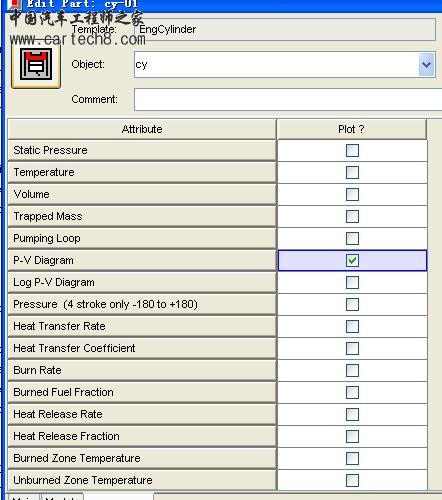

Post 默认的X轴是Engine speed或者Time
示功图X轴是cylinder displacement volume
Y轴是instantaneous cylinder pressure
我现在可以将Y轴变为instantaneous cylinder pressure,但X轴无论如何也找不到volume啊,求达人赐教~~~
发表于 1-5-2009 12:14:57 | 显示全部楼层
在engcylinder中有pv图输出的呀.
发表于 1-5-2009 21:36:30 | 显示全部楼层
在汽缸的PLOT里选中 P-V DIAGRAM打勾模拟就行

示功图
就是按楼上大侠说的啊,这里我上传一个具体的操作步骤,见附件
