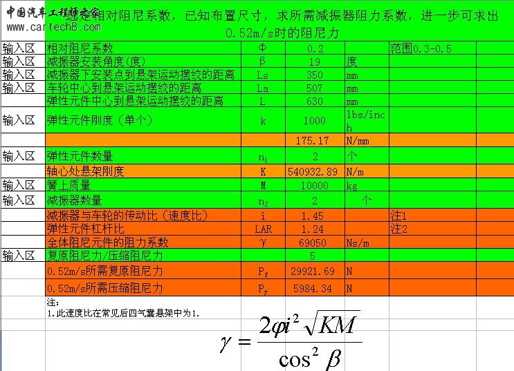

选用的话就相对简单了,你先把减振器的阻尼系数算出来,然后算出0.52m/s时的阻尼力,然后找一本某厂家减振器的目录,找到你所需性能的减振器的型号,就可以知道它的尺寸了。
阻尼系数怎么算看图示例子。

发表于 3-5-2009 23:06:44 | 显示全部楼层
也可以看看所附汽标。但是跟一般厂家的尺寸会稍有不同。具体数值,还得询减振器厂家确定。

发表于 6-5-2009 17:06:27 | 显示全部楼层
原帖由 kyr2009 于 5-5-2009 17:03 发表
谢谢三楼了!
不客气!
计算出的阻尼力只是个初选值,一般还要装车试验,靠人的主观感受来判断阻尼是否大小合适,然后可以在进行更改后试验,直到满意为止。
相对组尼系数的取值钢板弹簧悬架得取得小一些,因为板簧自身可以产生一部分库伦阻尼力,如果是空气悬架,得选的大一些。
