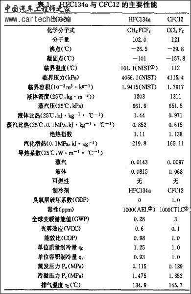

        HFCI34a与CFC12的主要性能见表1。可见HFCI34a具有良好的大气环境特性,臭氧层破坏系数(ODP)为0;安全性高,不易燃,不爆炸,无毒,无刺激性和腐蚀性;蒸发潜热高,定压比热大,具有较好的制冷能力;粘度较低,流动性好;分子直径接近CFCI2,制冷剂渗透少;饱和蒸汽压力与CFC12接近。导热系数较高,热传导效果好。
    2008-5-29 15:16
    注:①美匡国冢标准与技术研究所;② 杜邦公司提出的司暴露极限;③最大允许浓度
    通过实验数据的分析,在质量流量相同的条件下,HFCI34a的蒸发传热系数比CFC12高35—45 ;冷凝传热系数比CFCI2高25—35 ;饱和液体导热系数比CFCI2高16 左右。由此说明,在相等的制冷量或放热量的情况下,用HFCI34a可比CFC12减小换热面积。与CFCI2相比较,HFCI34a温度越低,饱和蒸汽压力越小;温度越高,饱和蒸汽压力越大,可见制冷压缩机如果在相同的温度区域内工作的话,需要功耗越大,约高8左右。
