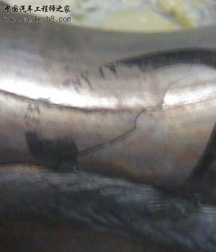

大家好,我公司现在在做台架实验时遇到了一个问题:排气歧管开裂
先后做了3次实验,第1次开裂位置在焊缝边缘
第2次开列位置在管材上,与焊缝垂直
第3次还在做,千万别再裂了……
我们初步确定为材料/焊接/管道加工方面得问题,
并且不排除冷热应力以及共振频率影响,但这2个方面我公司还无法分析。
现在材料全部采用不锈钢SUS 439的,焊接也没有问题了,但还是出现开裂。
恳请各位专家能指导以下小弟,谢谢!

根据我的经验,热应力的影响大些

先用ANSYS算下先了,这样才能够对对策的效果事先做个检讨,要不然都用实机进行测试,那太费劲

    从裂纹靠近焊缝来看,问题很有可能出在焊接工艺上。处理方法如下:
    1 做下裂纹处的晶像分析,看看熔深是否达到你公司的标准,看看材料的构成是否真的是439。
    2 做材料焊接试片的强度试验,检验其强度是否满足你公司的标准。
    3 控制焊接工艺:焊接速度,焊接电压,焊接电流,可能和焊丝的选择也有关系。电流可以相对小点,速度可以相对慢点。用不锈钢焊丝哦。
    如果还是解决不了:
    1 做排气系统热端的模态分析。
    2 做排气系统热端的热应力分析。
    祝好运,排气歧管开裂的确比较闹心……

    第一可能是震动的问题,第二可能是热应力的问题,具体还要看到实物才能确定

    你做发动机试验时,排气管一定要有东西支撑住,不然,排气管那么重的重量,吊在排气歧管上,增加了排气歧管的应力,这个也是导致排气歧管开裂的不可忽视的原因。希望楼主看看你们的试验情况,有的话作出改进。

    谢谢楼上各位兄弟,很多手段我们公司目前还做不了或者目前来不及做了,只能根据4楼的说法把焊接电流改小了,做了2个零件再做试验。

    分析也应该是震动方面的问题:
    1、台架试验模拟整车装配状态,吊装部位一定要加上;
