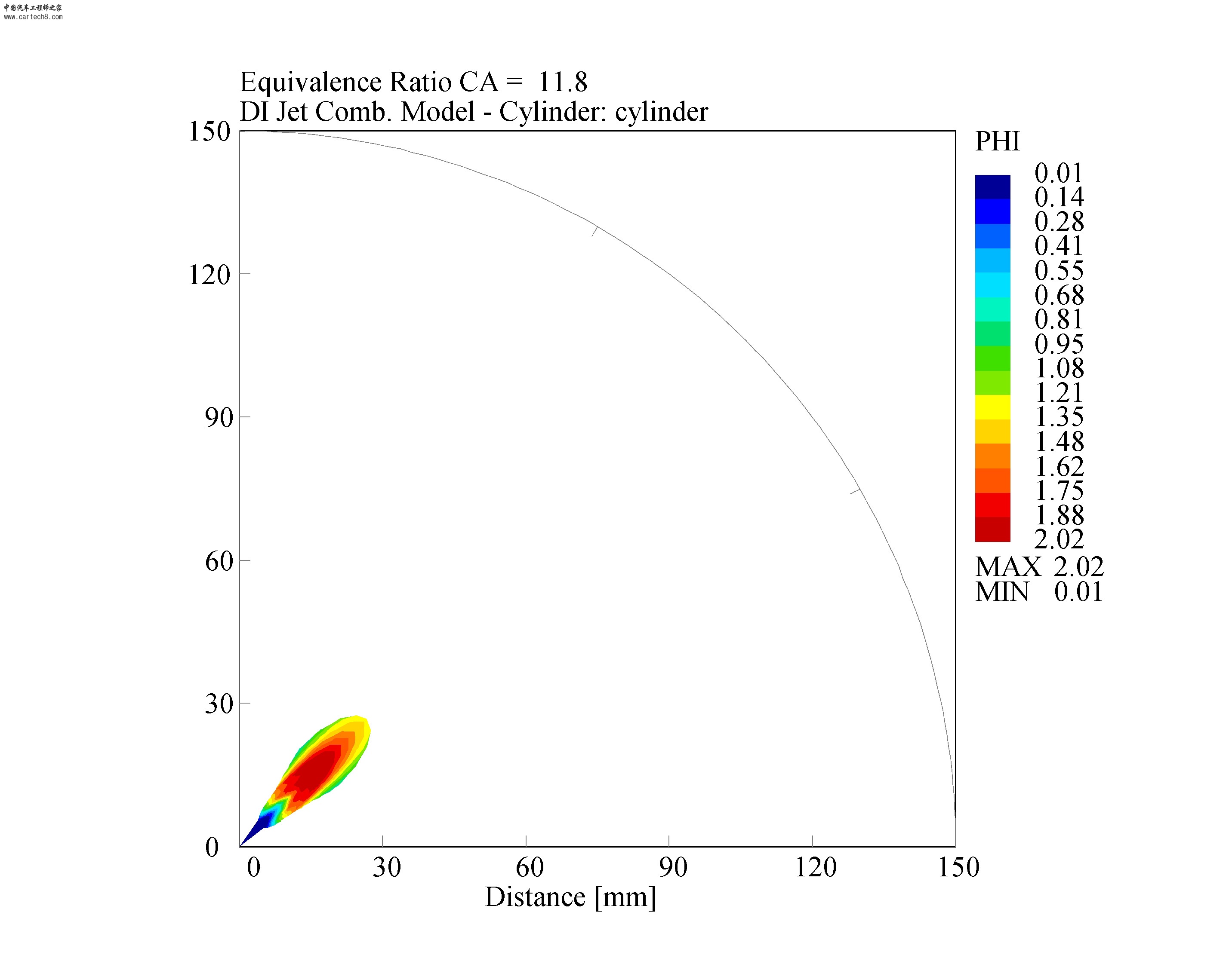

发表于 5-12-2010 19:57:08 | 显示全部楼层
Equivalence Ratio.......下图中也有
这里的数据都是什么意思啊?特别是PHI??
