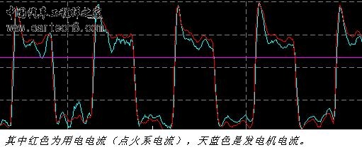

某个试验中,监控用电情况。在仅发动机点火系统工作的时候,测试出来电压一直在10v到17V之间波动(参见图片)。
     一般来说,即使有其他用电器开启,电流也应该是更倾向于是一种直流或者不是很规则的情况。
     然而,现在得到的电流情况是非常规律的,低电流是330~350ms,带衰减的高电流是370~400ms。火花塞点火的时候是不是带一个充电的过程啊?带衰减的波峰是不是因为这种情况而表现出来的啊?  一般的点火间隔是多久呢?(1.6L的发动机)
     如果不是,有没有达人知道这个电流的规律性波动是那部分引起的呢?

结合电压信号一起看,发现电流变化的 峰谷出现的时刻和电压的峰谷是一致的。也就是说,是由于交流发电机的电压调节器的工作,使实际用电的电压周期性变化所致。 但是,电压变化不过是在14.21~14.25之间,电流变化却是在8.52~17.1之间~~~ 难道是发电机的励磁电路?

我怎么看你的示波是反的,和我们的的差的太多,虽然我是搞点火系统的。还有发动机上很多电磁感应器包括设备上的都会对它有影响,不要太在意,适当放宽放电时间和放电能量
