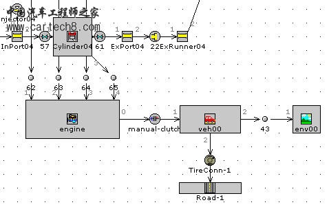

发表于 18-5-2009 13:17:11 | 显示全部楼层
GT-Power中可以增加车辆模型的。4cylveh.gtm

 楼主| 发表于 19-5-2009 10:00:07 | 显示全部楼层
那现在发动机已经与车辆耦合仿真了,但前提是对发动机还是对车辆本身都没有加上载荷,那通过什么方式加上呢?而且在实际情况中,车辆受路况影响,那怎样把路况加到车辆上?譬如说城市路况NEDC加到车辆上?
发表于 19-5-2009 10:47:14 | 显示全部楼层
呵呵,这属于正向仿真,需要发动机控制来实现。GT中很多控制模块,应该没问题的。
自己多动动脑筋吧。

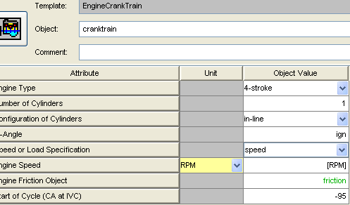

发表于 23-9-2009 08:13:08 | 显示全部楼层
imjacksong,你能说的具体点,怎么在模型里面加载负载么? 就是那个tutortionsifinal里面怎么设定发动机的加载?
发表于 23-9-2009 10:34:31 | 显示全部楼层
我找到了加载的方法,是不是在这里?比如汽油机的crankstrain 里面speed or load specification 里面选择加载
发表于 19-4-2010 22:11:46 | 显示全部楼层
将这个值设为load时,发动机会按照case[RPM】中的速度作为初速度
