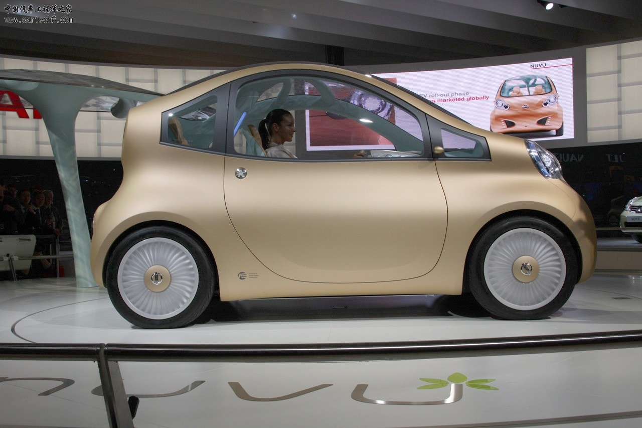

哪位大师可以画出来啊
发表于 8-5-2009 13:37:26 | 显示全部楼层 |阅读模式
感谢您提出好的建议,怎么画更方便
发表于 30-5-2009 15:53:29 | 显示全部楼层
这个造型不难---
发表于 5-9-2009 17:09:32 | 显示全部楼层
那个A面工程师给回复下呢
发表于 12-9-2009 09:34:35 | 显示全部楼层
auvu啊,呵呵,我认为这款电动车的造型要难于大多数的车型。也许从分面上看并不难,但圆滚滚的造型极难把握空间关系。

这样的设计风阻会不会太大!

    我认为这个车的造型难度确实很大,要获得好的面数据没有足够的经验和技巧累计根本做不出来。
    实际上很多很酷的车型,都要比这个简单的多!!!
    判断一辆车的造型难度是否大,最简单的办法就是看它视觉上的硬线条是否多。如果硬线条比较多,则有助于化解很多A面连续性的难题,如果通体光溜溜的,那就很考验人了。

    造型不是太美观,有点臃肿的感觉。

    曲面看上去简单,但是像这种没有5年的A级曲面经验是不行的。

    有点难度,弯弯绕绕的地方多,调面很费劲

    这个很难通过分面造型做出来!

    如果有真车的扫描数据 会容易很多 icem catia都有这个能力做出来 如果是单纯的造型表达 神仙也只能做到神似了

    class A,画出来不难,做出来就不容易了!
