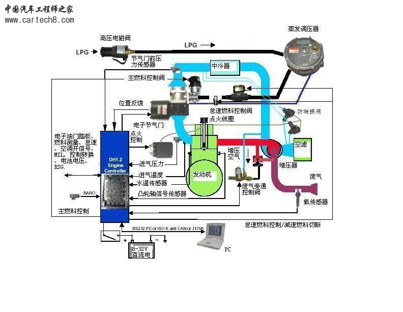

LPG发动机的基本工作原理:
    LPG单燃料发动机的燃气系统包含:发动机控制模块、点火控制模块、点火线圈、火花塞、电子节气门、混合器、主燃料控制阀(FTV阀)、怠速燃料控制阀、蒸发调压器、高压电磁阀、废气旁通控制阀和喘振阀构成。另外,还包括各种传感器和线束。整套系统控制着发动机和车辆的性能、排放和安全。LPG发动机系统原理图
      液态的LPG从气瓶出来到高压电磁阀,高压电磁阀的打开受发动机ECM的控制,液态的LPG经高压电磁阀后到蒸发调压器,在蒸发调压器内经两级减压蒸发汽化变为气态LPG,由于LPG蒸发汽化需要吸收大量的热量,因此蒸发调压器接有发动机的冷却水进行加热,以防止蒸发调压器结冰堵塞。从蒸发调压器出来有两路气,一路是一级减压经怠速燃料控制阀后到混合器,另一路是二级减压经主燃料控制阀到混合器。一级减压的压力相对稳定,比1个大气压高几十千帕,为发动机怠速提供大部份燃料并由ECM对怠速燃料控制阀进行闭环控制,保证怠速时混合气的浓度。二级减压压力受增压压力反馈控制,为发动机全工况提供燃料并由ECM对主燃料控制阀进行闭环控制,以保证发动机各工况点混合气的浓度。
   点火时间控制是由储存在ECM中的标定表对各工况点的点火时间进行开环控制。通过废气旁通控制阀控制增压器旁通阀的开度来控制增压压力。

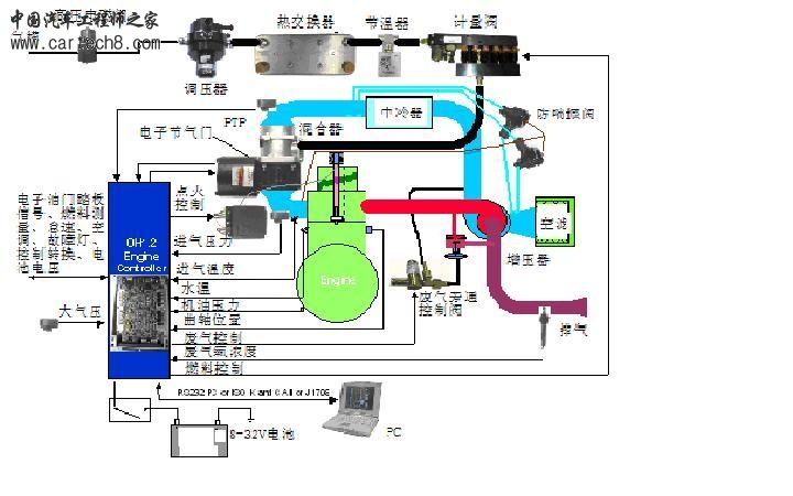

CNG发动机的基本工作原理:
    高压的CNG从气瓶出来到高压电磁阀,高压电磁阀的打开受发动机ECM的控制,高压的CNG经高压电磁阀后到减压器,经减压器后CNG的压力由20MPa(满瓶时气压力)降到6到9Bar,由于CNG减压后温度大幅度下降,因此在减压器后接有一个热交换器,利用发动机的冷却水进行加热,以防止管路结冰堵塞。并且在热交换器后有一个节温器,通过控制冷却水的流量来控制CNG的温度。CNG经过节温器后到计量阀,计量阀上装有八个喷嘴,喷嘴的开启时间受ECM的控制,控制了发动机各工况点混合气的浓度。CNG从计量阀出来后到混合器,在混合器处与空气混合后经电子节气门进入气缸。
点火控制、增压压力控制、怠速及高速调速控制与LPG发动机相同。
