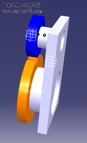

请强者给出添加齿轮副的步骤,简单的做一下给我们看,比如用下面的简易图。

固定机座,分别建两个齿轮的旋转副,再建齿轮运动副。

回复 3楼 touchauto 的帖子
要是把两根轴画在一个体上,可以加上,但是要是两轴分开画的话,就加不上了,不知道为什么?
