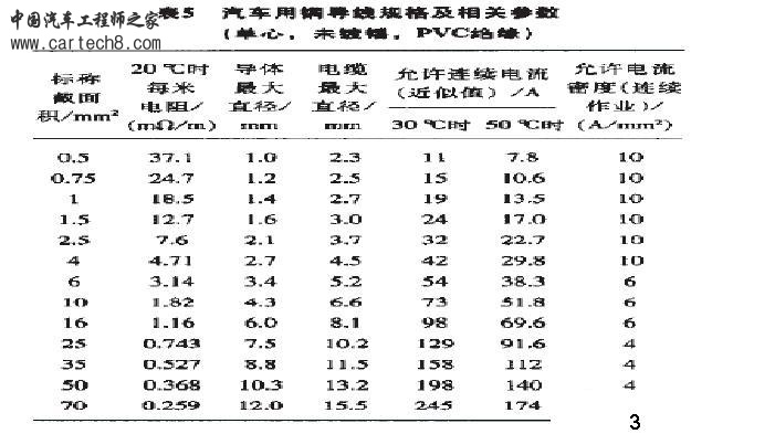

博世测量的导线规格和参数

附图为哪种线种的规格?有没有容许温度参数?允许连续电流是否为该导线的容许电流?允许电流密度大概是什么意思?烦请解答下,谢谢

    what is this ? i can see it! help

    不知道有没有电流?
