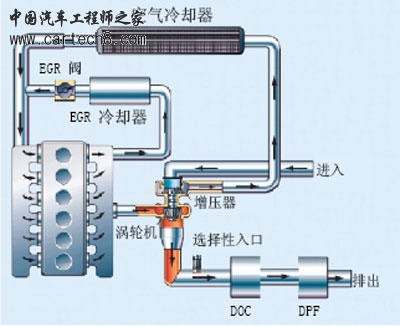

图2  EGR+DOC+DPF系统原理图

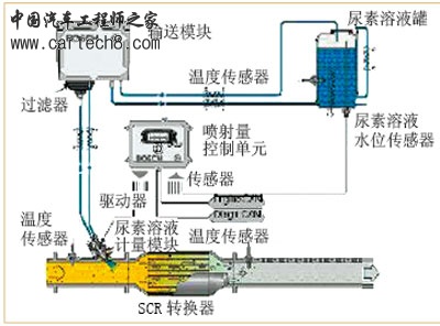

1.选择性催化还原SCR
SCR系统是通过机内净化降低PM排放,然后利用SCR系统降低NOx排放,从而满足国Ⅳ乃至国Ⅴ排放法规对于PM和NOx的限制。基本工作原理可参见图1。
2.废气再循环EGR
对于EGR系统,通过EGR将NOx排放降低到标准要求以下,通过DOC(氧化催化剂)或者DOC+DPF(颗粒物过滤器)将TPM(总颗粒物)排放降低到满足标准的要求。基本工作原理可参见图2。

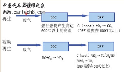

图3  主动再生DPF和被动再生DPF工作原理示意图
(2)EGR+DOC+DPF:根据过滤器再生方式不同,又分为主动再生型和被动再生型,参见图3。
①主动再生型:通过发动机缸内后喷燃油或者在排气管中喷入燃油,燃油在DOC内燃烧提供DPF再生所需要的高温,从而达到减少DPF内颗粒物的目的。目前,欧美都以主动再生技术为主。
 楼主| 发表于 17-5-2009 14:00:21 | 显示全部楼层
②被动再生型:废气中的NO在DOC内反应生成NO2,NOs与碳粒反应达到被动再生的目的。该技术曾被广泛使用于欧美在用车改造;但是,由于被动再生需要低硫燃油,同时还受到发动机工况、负载以及排温的影响,所以在安装被动再生系统之前一定要保证能够提供再生所需要的条件。目前,欧美国家单纯地采用被动再生技术已经越来越少。另外,也有制造商使用EGR+DOC+POC(流通式颗粒捕集器)系统作为一种过渡技术达到欧Ⅳ排放。该系统需要与被动再生DPF相同的工作条件。

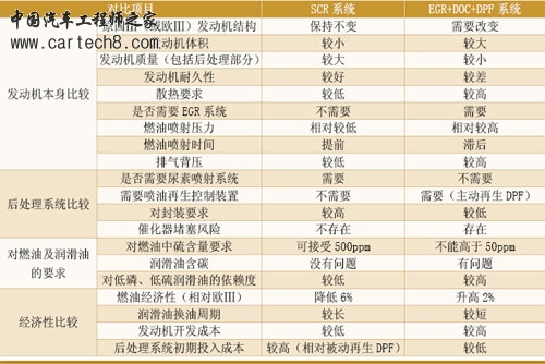

表对可实现国Ⅳ/国Ⅴ排放性能的两大主流技术SCR和EGR+DOC+DPF技术,从发动机本身、后处理系统、对燃油和机油的要求以及经济性能等四个主要性能进行了比较。
通过比较,我们不难得到如下结论:
1. SCR系统
对发动机本体改动小,发动机耐久性好,燃油经济性好,对燃油油品和机油品质要求较低,没有催化器堵塞的风险,技术升级连续性较好,不需要喷油再生控制装置(相对主动再生DPF),对发动机的使用和维修保养费用较低。但是,SCR系统需要增加尿素喷射系统,对封装的要求也比较高。SCR系统需要解决的是尿素供应的问题。
2. EGR+DOC+DPF系统
对于被动再生系统而言,油耗偏高,需要增加EGR及其冷却系统,需要超低硫含量的燃油以及高品质润滑油,对发动机本身及后处理的维护保养要求较高,否则会影响发动机寿命并可能造成催化器堵塞风险,技术连续升级性较差。不过,被动再生系统不需要增加尿素喷射系统,对封装的要求也较低。对于主动再生系统而言,除了要满足上述被动再生系统的要求之外,还需要增加喷油再生装置并做更复杂的标定,增加了开发成本以及标定难度。 EGR+DOC+DPF系统的主要问题是如何解决全国范围内低硫柴油的供应和更复杂的系统标定问题。
