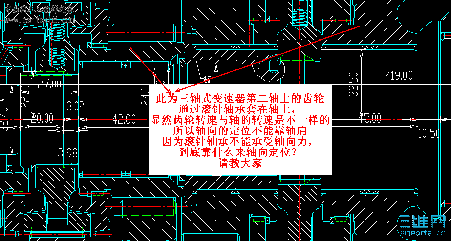

看图:
此为三轴式变速器第二轴上的齿轮
通过滚针轴承套在轴上,
显然齿轮转速与轴的转速是不一样的
所以轴向的定位不能靠轴肩
因为滚针轴承不能承受轴向力,
到底靠什么来轴向定位?
请教大家
发表于 19-5-2009 16:23:41 | 显示全部楼层
可以靠轴肩阿。此类齿轮在没有同步的时候是不传递载荷的,而且还有润滑供给,所有与轴肩碰到一点点不要紧,形成不了摩擦。
同步以后,由于同步器的轴向推动,起到了轴向定位的作用。

发表于 19-5-2009 17:08:27 | 显示全部楼层
我理解楼主你问题的意思了,但是您的表述存在问题:
1、齿轮转速与轴的转速是否一样是分情况的
   在档位上速度是一样的,不在档位上有差别
2、这个齿轮不在档位上时,是空转的,如果有轴向定位定住了怎么转呢?呵呵,是应该存在间隙的,
   而且各个设计公司采用的间隙不一样,常用0.1-0.3而且单侧或双侧必须有油槽。
3、真正的符合你所说的定位,应该是换档过程中,同步器工作时会把齿轮沿拨动方向压紧,实现换档。但是这跟后备系数,同步环磨损情况相关,也比较复杂。
总结一下,楼主你想歪了,呵呵。这个地方考虑间隙的核算才是重点。

发表于 23-5-2009 08:45:44 | 显示全部楼层
一般在齿轮的两边给设计了两个止推垫片
发表于 25-5-2009 08:54:16 | 显示全部楼层
原帖由 fsxs 于 19-5-2009 21:35 发表
谢谢楼上的回答,我明白了
版主吧您说的第3点能否在扩充一下,我想知道的深一些。
因做毕业设计,就想做的完美一些。
呵呵,第三点是在设计中不需要考虑太多的,你只要知道这个齿轮的和两边的件事必须有间隙的,需要考虑的是这些间隙的大小。
我的第三点是针对你的问题就事论事而已,并不代表设计中就要这么做。让你误会了不好意思............
发表于 1-6-2009 15:34:00 | 显示全部楼层
只说一点:滚针轴承、档位齿的长度均小于轴肩之间的距离,具体需要多少间隙,请算一下轴向尺寸链就知道了。

    发表于 1-6-2009 20:48:25 | 显示全部楼层
    在这张图上我就看到了一个台阶,那就是10.5mm的那个,这是二轴的中间位置,那么齿轮的后面就是一个齿毂,齿毂是安装在二轴的小台阶上,这个台阶轴向控制尺寸就是放出的所需间隙,精度高的台阶在0.10mm,稍差一点的就大一点,再往这边就可以看到一个衬套,他也有一个台阶,他也是左右兼顾的一个台阶尺寸,目前看来这个衬套设计上经常出问题,所以后来的衬套就改成没有台阶了,做成套是套垫片是垫片,在套的长度上可以控制间隙大小,也起到定位作用,再往前去就是一轴了,一轴的孔和一二轴间轴承为顶端,那么只有输出端有一个止退垫片,那才是最终定位。

    发表于 2-6-2009 17:17:55 | 显示全部楼层
    原帖由 wangxingong 于 1-6-2009 20:48 发表
    在这张图上我就看到了一个台阶,那就是10.5mm的那个,这是二轴的中间位置,那么齿轮的后面就是一个齿毂,齿毂是安装在二轴的小台阶上,这个台阶轴向控制尺寸就是放出的所需间隙,精度高的台阶在0.10mm,稍差一点的就 ...
    只有输出端有一个止退垫片,那才是最终定位。???
    那也不是真正意义上的定位,仍然是有间隙的.........
