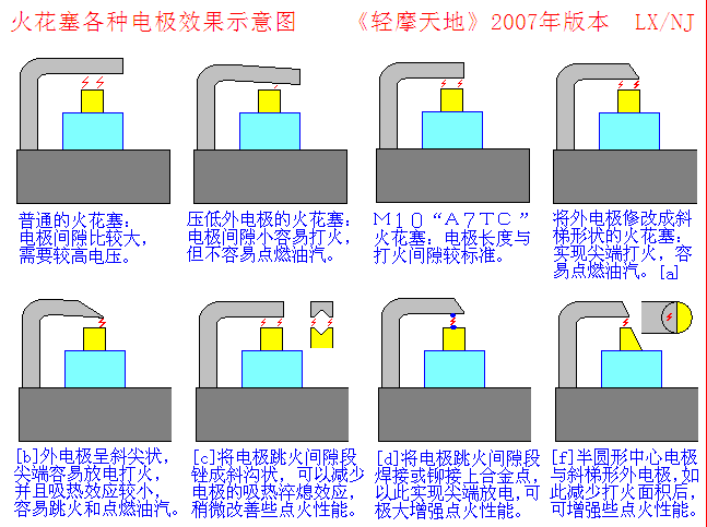

火花塞调整方法图解
发表于 19-5-2009 23:37:56 | 显示全部楼层 |阅读模式
转自一位老摩友的多年经验!
火花塞电机调整示意图
火花塞电机调整示意图
 楼主| 发表于 19-5-2009 23:40:23 | 显示全部楼层
其中3相自己已经试过 有兴趣的朋友不防自己挑整来试试效果。

对于U形的,电极距离如何测量啊
发表于 16-9-2010 16:06:14 | 显示全部楼层
再直观不过了,收藏先
