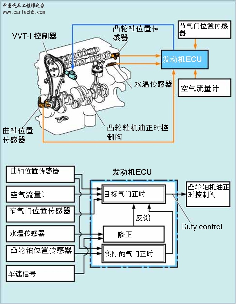

VVT的发动机原理,有哪位朋友知道,请教一下!
发表于 24-5-2009 10:29:19 | 显示全部楼层
VVT技术就是可变气门正时,根据发动机的工作状态来调节气门的开启时刻,图示的是只带进气VVT的,一般有进气和双VVT两种,因为进气时刻对发动机影响很大。具体的关系可以参考发动机方面的书籍。原理就是凸轮轴带轮或齿轮与凸轮轴不是刚性连接的,有一道中介,使带轮和凸轮轴之间可以转动一定得角度,常见的有叶片式和斜齿花键式,可以由液压来使凸轮轴相位在一定范围内连续变化来提高发动机动力性。VVT只能改变气门正时,不能气门伸程和时程,本田vtec和宝马valvetronic能改变伸程,但本田不能连续宝马是连续的,不需节气门控制进气!改变气门时程的有罗孚VVC技术

发表于 24-5-2009 22:18:02 | 显示全部楼层
VVT—i.系统是丰田公司的智能可变气门正时系统的英文缩写,最新款的丰田轿车的发动机已普遍安装了VVT—i系统。丰田的VVT—i系统可连续调节气门正时,但不能调节气门升程。它的工作原理是:当发动机由低速向高速转换时,电子计算机就自动地将机油压向进气凸轮轴驱动齿轮内的小涡轮,这样,在压力的作用下,小涡轮就相对于齿轮壳旋转一定的角度,从而使凸轮轴在60度的范围内向前或向后旋转,从而改变进气门开启的时刻,达到连续调节气门正时的目的。

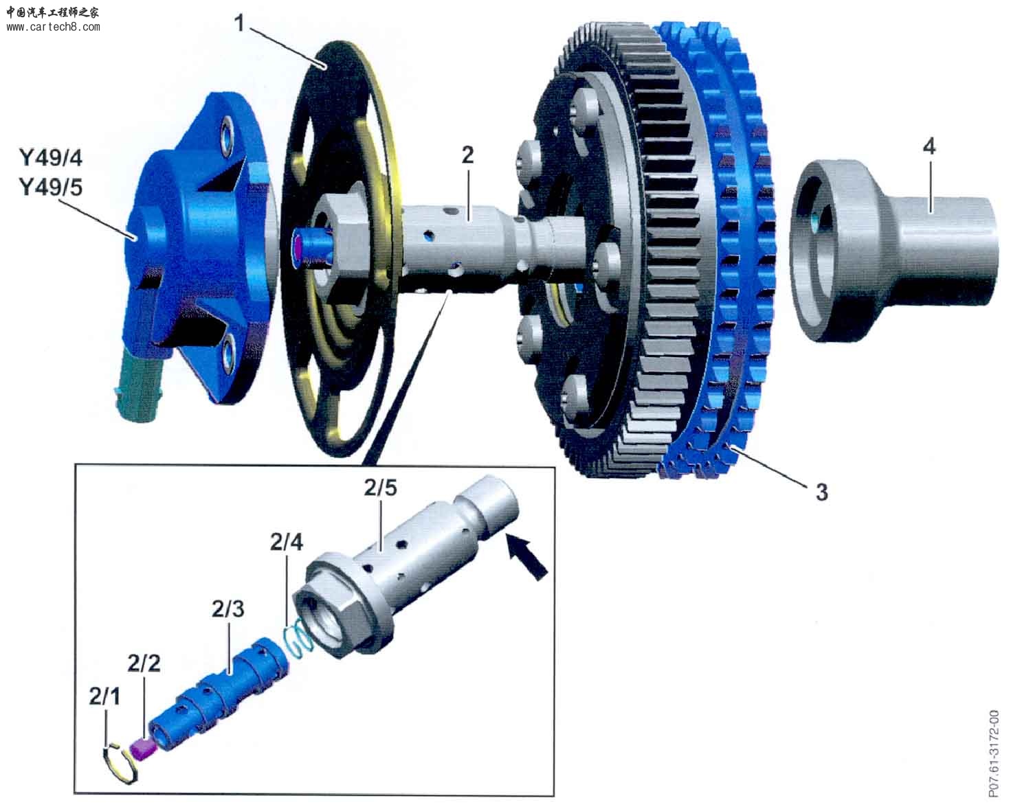

发表于 29-5-2009 22:44:17 | 显示全部楼层
机关主要在凸轮轴调机器上,调节器分内外两层,外层靠正时链又曲轴驱动,内层带动凸轮轴转动。它的内外层能相对转动,靠液压控制,这样就能实现凸轮轴位置和曲轴的位置可调,看图。
