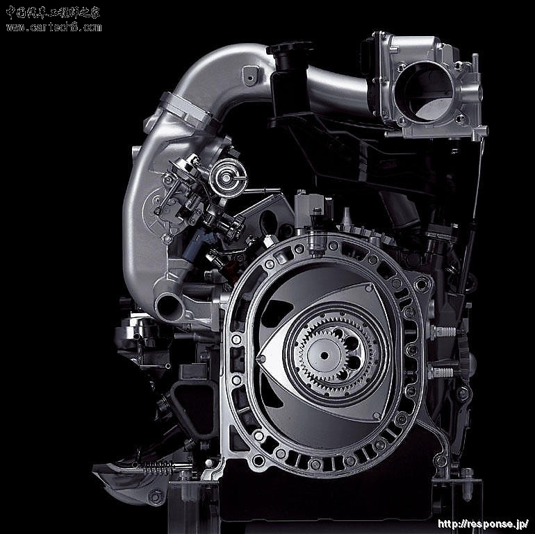

转子引擎

转子引擎

转子发动机又称为米勒循环发动机,也有的称之为汪克尔转子发动机。它采用三角转子旋转运动来控制压缩和排放,与传统的活塞往复式发动机的直线运动迥然不同。这种发动机由德国人菲加士·汪克尔发明,在总结前人的研究成果的基础上,解决了一些关键技术问题,研制成功第一台转子发动机。
现代的转子发动机由茧形壳体(一个三角形转子被安置在其中)组成。缸体内部空间总是被分成三个工作室,转子转动这些工作室也在运动。依次在摆线型缸体内的不同位置完成进气、压缩、作功(燃烧)和排气四个过程。
转子和壳体壁之间的空间作为内部燃烧室,通过气体膨胀的压力驱动转子旋转。和普通内燃机一样,转子发动机必须在其工作室中相继形成四个工作过程。如果将三角形的转子放置在圆形壳体的中心部,工作室将不会随着壳体内部转子的旋转而在体积上发生变化。即使空燃混合气在那里点燃,燃烧气体的膨胀压力也仅作用在转子的中部,不会产生旋转。这就是为什么壳体的内侧圆周被设计成旋轮线外形并和安装在偏心轴上的转子组装在一起的原因。因此,每转一圈,工作室的体积变化两次,从而实现内燃机的四个工作过程。
在汪克尔型转子发动机上,转子的顶点随着发动机壳体内圆周的椭圆形壳体而运动,同时保持与围绕在发动机壳体中心的一个偏心轨道上的输出轴齿轮的接触。三角形转子的轨道是用一个相位齿轮机构来规定的。相位齿轮包括安装在转子内侧的一个内齿圈和安装在偏心轴上的一个外齿轮。如果转子齿轮在其内侧有30个齿,轴齿轮将在其外原周上有20个齿,由此得到其齿数比为3:2。由于这一齿数比,转子和轴之间的转速比被限定为1:3。和偏心轴相比,转子有较长的转动周期。转子转动一圈,偏心轴转动三圈。当发动机转速为3000 转/分时,转子的速度只有1000 转/分。
