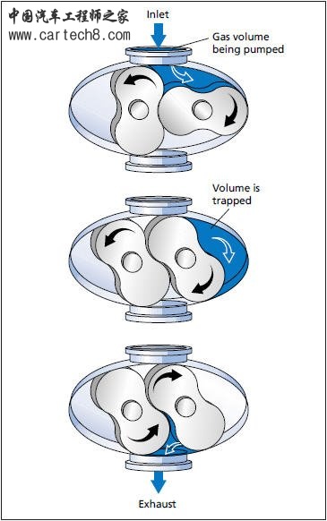

真空助力泵主要用于轻型汽车助力制动系统抽取真空,也可用于其它运输车辆及工程机械。采用真空助力制动系统可提高制动可行性和减轻驾驶员的疲劳,有利于降低行车事故发生率,提高整车安全性。目前,国内轻型车发展迅猛,这无疑为真空助力泵提供了广阔的市场。因此,在推广和使用过程中,就必须了解和掌握其性能、原理。只有这样,才能有效地保证泵的制动性能,延长使用寿命,起到安全保护作用。
1.真空助力泵的工作原理
真空助力泵的工作原理与维修注意事项
真空助力泵主要由泵体、转子、滑块、泵盖、齿轮、密封圈等零件组成,当泵工作时,带有四个滑块的偏心转子按逆时针方向旋转,滑块在自身离心力的作用下,紧贴着泵体内壁滑行,吸气工作室不断扩大,被抽气体通过吸气管打开单向阀(泵内装单向阀,对系统起保压作用)进人吸气工作室。当滑块转至一定位置时,吸气完毕,此时吸人的气体被隔离,转子继续旋转,被隔离的气体被逐渐压缩-压力升高。当工作室转至与出气孔相通时,气体从出气孔排出。泵工作过程申,滑块始终将泵腔分成四个工作室,转子每转一周,有四次吸气和排气过程。
