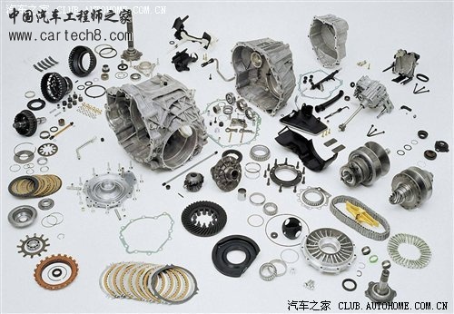

之前有报道称,著名变速器制造商ZF公司曾预测,到2012年北美市场出售的汽车中将只有6%是手动挡,而其它汽车都将装备各种可自动换挡的机构。
但世界各地的发展情况并不一样。据ZF公司的预测称,欧洲将更倾向于能降低油耗和排放的双离合变速箱,而在日本变速器市场,CVT的市场份额占据绝对优势。

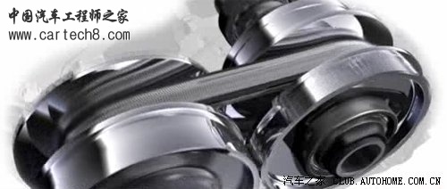

如果剖开无级变速箱就会发现,它的内部结构比自动变速箱简单的多。其主要组成部分为一对滑轮和一条传动皮带,初期CVT的传动皮带为橡胶材质,而现在的型号几乎都使用的是钢制传送皮带。

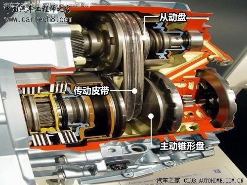

而无级变速器的原理也比较简单。通过发动机输出轴带动变速箱内的锥形盘,而锥形盘与从动盘之间由皮带连接,如此一来动力就可以传递给从动盘进而传出给车轮。而锥形盘利用液压装置可以控制盘槽的宽度,改变这个宽度意味着改变皮带的位置,由此就可实现转速比的改变。

大壳体侧面的窗口是用来干什么的?
