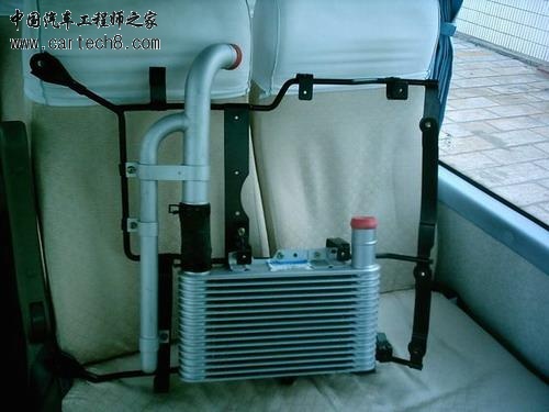

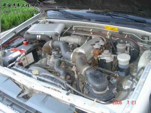

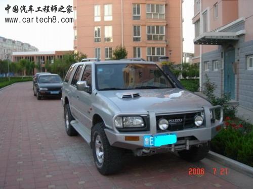

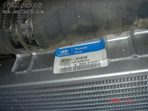

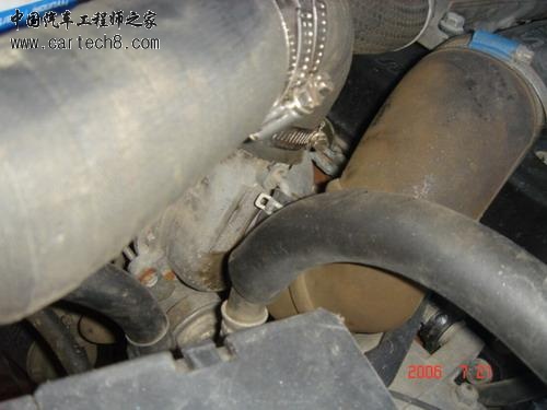

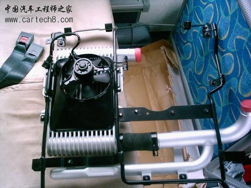

通过对各种量产车型中冷器的对比最后选用的是量产的特拉卡2.5原车件带高速电子扇,改装不需要对原车内部结构做任何改动,连接进气用的胶管一根是用的原车的,另一根长的带双弯头的是用的东方红推土机的水管改制的。整个改装安装过程用时150分钟,机盖打孔安装固定导风罩(也是原装特拉卡的)用时90分钟,机盖喷漆一天。
改装费用:特拉卡中冷总成包括电子扇约RMB1800元(据说有人能拿到1500左右的价格),韩国产进风口280元,管件固定卡子30元,导风罩和机盖喷漆300元(国产漆)
中冷原貌是这样的。这套中冷器的进出气口(有红色橡胶的)要比4JB1涡轮的出气口直径粗所以不用担心会产生很大的进气阻力而造成进气不足
