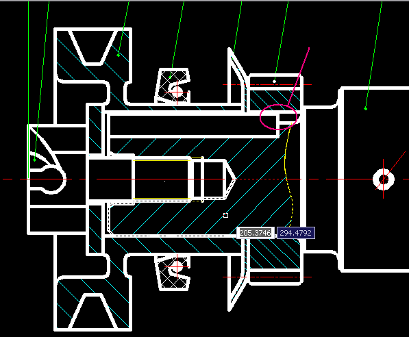

    如上图红圈处标出的,键是不是有点短会导致正式齿轮受力不均匀?这样的就够是否合理?如果把键加长到端面处可以吗?

    应该可以,但不要加工到R处。

    键不会参加传扭,键只是用来装配定位的,靠摩擦来传扭的。不会有问题的

    3楼的不对吧,这要看楼主设计的键和曲轴小头的过盈量是多少,光靠摩擦力不可靠,这个齿轮一般装的时候是不用砸的。

    正时齿轮一般用螺栓联接或者过盈联接,键只是起定位作用
