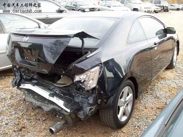

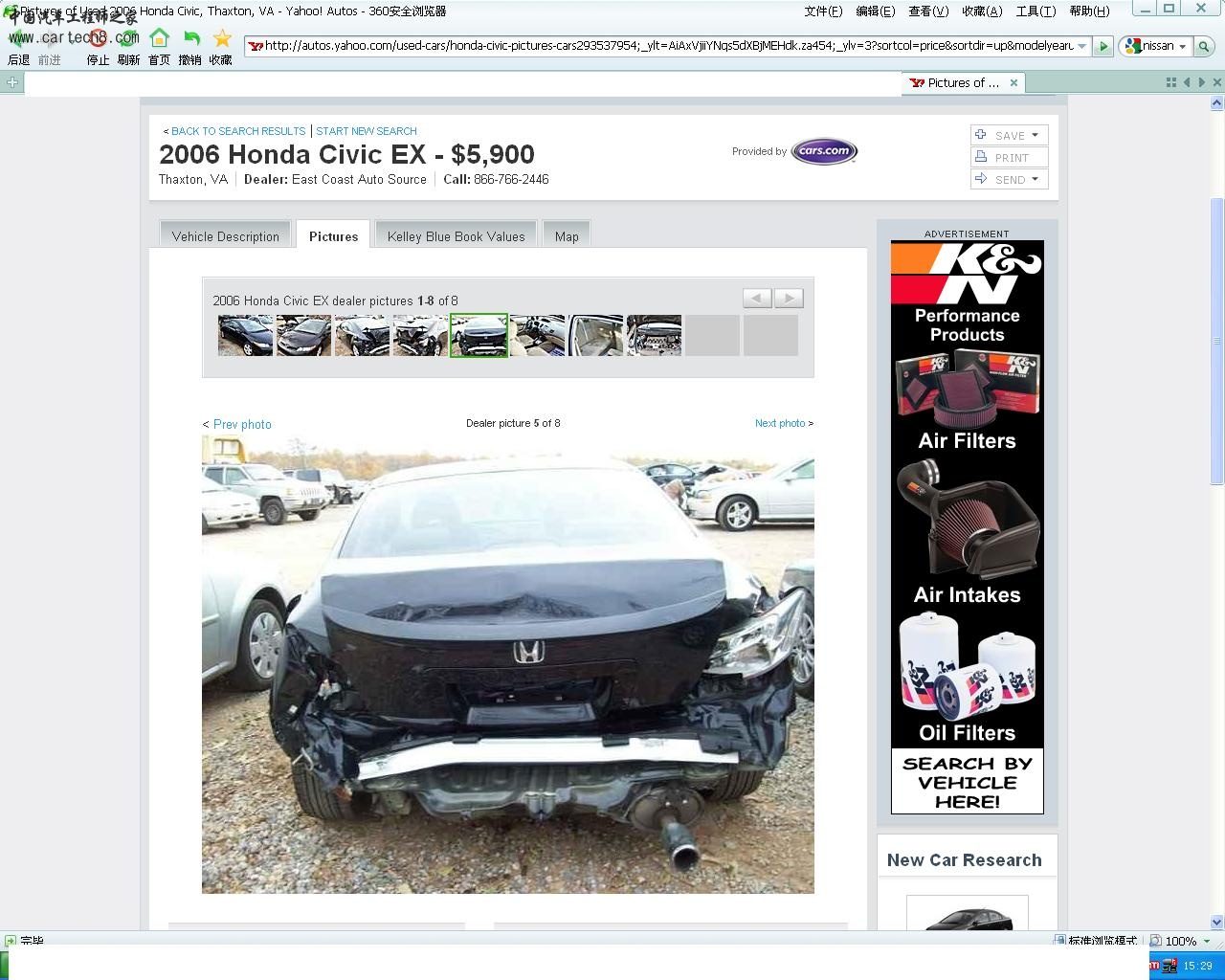

这段视频是国内媒体报道的,而图片责来自美国二手车网站,轻大家仔细对比后保险杠!
http://autos.yahoo.com/used-cars ... tures-cars293537954;_ylt=AiAxVjiiYNqs5dXBjMEHdk.za454;_ylv=3?sortcol=price&sortdir=up&modelyearub=any&modelyearlb=2006&askpriceub=any&askpricelb=any&deliverymileageub=any&deliverymileagelb=any&listingtype=used&model=civic&make=honda&distance=any&picstart=5  国外网站实物图片!~

1、目前,后保防撞横梁被证明其作用的微弱,就算有防撞梁,要是座椅头枕效果不好的话,对后排乘员颈部伤害仍然是很大的,所以,花在后保横梁上的钱不如多花些钱配置一个更好更智能的座椅头枕。
再一个国家法规对后碰的要求也仅是碰撞后油箱不漏油

我不同意这个后保防撞梁不重要的观点,它是将后部受力有效通过后纵梁传递到车身其他区域的必要部件,没有后保防撞梁的话,可能整个后舱要在很大的变形之后才能将力传出去,尤其是类似于倒车撞树这种事故。这在剧烈碰撞上可能差别不算特别大,但是在轻微碰撞情况下,能够有效地降低车辆后舱的受损程度,从而降低维修成本。

关于前后防撞梁的问题不能怪别人,什么样的法规就有什么样的车,出口到美国的Smart和欧版的Smart就有很大区别,美版Smart的前防撞梁还有气压弹簧,在低速撞击后能复原,欧版就不行,欧洲本地的车很多也没后防撞的。

    中国对于后碰法规只有GB20072 ,法规考核的主要目的是燃油箱是否漏油
    因此对于中国销售的车要过法规是很容易的,也就是说单纯对应法规有没有那个梁影响不大
    但是后梁对于安全及维修成本还是有很大的影响的。美国的后碰法规最为严格,所以后梁也设计的最花心思。
    当然,后碰发生时大部分的伤害是挥鞭伤害,所以头枕对于人体的颈部保护很重要。
