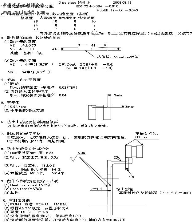

制动器设计关键数据选择

    都是国外的标准!
    发表于 16-10-2009 14:24:21 | 显示全部楼层
    啥子制动器哦,制动盘的...
    发表于 1-4-2010 17:24:03 | 显示全部楼层
    是呀,怎么把制动盘当作制动器
    发表于 12-10-2011 08:55:13 | 显示全部楼层
    对啊,能不能真正的上传一些好的资料啊。
    发表于 5-4-2012 22:12:18 | 显示全部楼层
    制动盘的啊
    发表于 20-5-2012 22:03:26 | 显示全部楼层
    是日本的吧,好像哪里见到过
    发表于 23-5-2012 15:47:31 | 显示全部楼层
    制动盘的设计标准,而且也不是很全面吗

    这不制动盘的设计吗
    16-11-2015 10:06
    发表于 4-3-2014 21:03:33 | 显示全部楼层
    就算不全也很有学习的必要性
