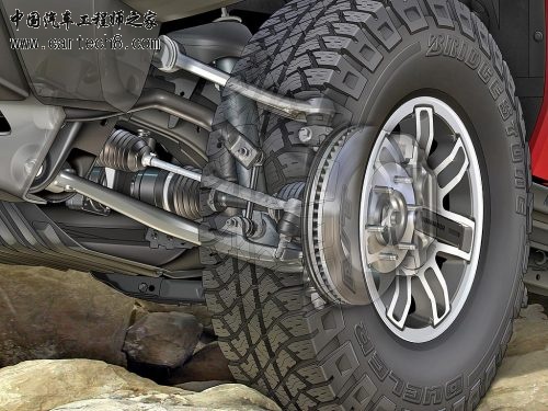

通用悍马H3的双叉臂前悬(能承受住越野时崎岖路面对底盘的强大冲击)

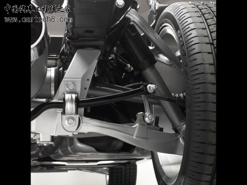

这种结构的双叉臂悬架占用空间较小,常用于后悬

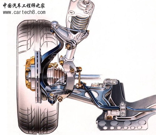

  双叉臂式悬架由上下两根不等长V字形或A字形控制臂以及支柱式液压减震器构成,通常上控制臂短于下控制臂。上控制臂的一端连接着支柱减震器,另一端连接着车身;下控制臂的一端连接着车轮,而另一端则连接着车身。上下控制臂还由一根连接杆相连,这根连杆同时也还与车轮相连接。在整个悬架构造中,通过对多个支点的连接提高了上下控制臂以及整个悬架的整体性。
  如果是前轮驱动的车型,那么装配在前轮上的双叉臂悬架在上下控制臂之间除装配有传动机构外,还有转向机构,这使得其结构比不带转向机构的后轮要复杂得多。在转向机构中,转向主销由转向托盘与上下控制臂的连接位置和角度确定,转向轮可绕主销转动,同时也可随下控制臂上下跳动。在双叉臂悬架中通常采用球头连接来满足前车轮的运动需要:上下控制臂与转向主销的连接部位既要支持前轮实现转向又要控制车轮的上下抖动。不过由于上下控制臂的长度差问题,这也对双叉臂悬架的设计提出了严峻的考验——如果上下控制臂的长度差过小,车轮抖动时会造成左右轮距偏大,加快轮胎外侧磨损;反之,如果上下臂长度差过大,则会造成车轮转向时外倾角过大,使轮胎内侧磨损加快。因此,通过增加上下控制臂的长度来减小轮距的变化和控制外倾角的变化不失为一个好办法。

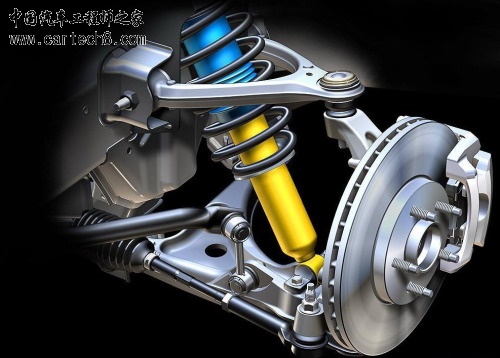

捷豹的双叉臂结构,上V臂较小
