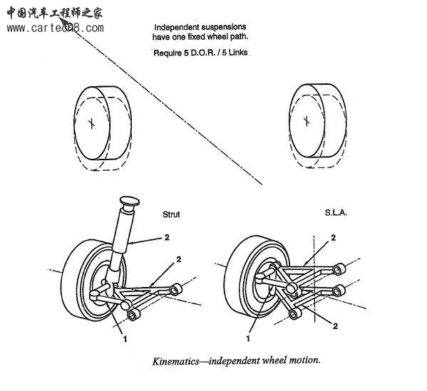

    发表于 1-9-2009 16:08:39 | 显示全部楼层
    两个A arm只有4DOR,所以还需要一个控制拉杆,这样才能得到5DOR
