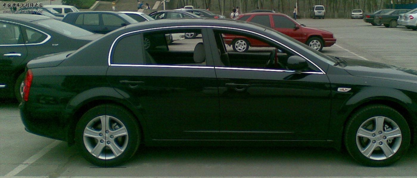

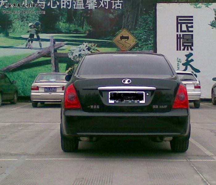

车子行驶1250公里。这几天偶然感觉从后面看左低右高。今天上午去4s检查
测量方法:尺子以轮箍中心为轴,量从轮眉下沿到地面的距离。
测量结果:前轮左右轮一样。后轮不一样,后左轮比后右轮低0.5厘米。
4s说属于正常范围,不会影响驾驶,且不会越开越斜。
我让4s将测量结果写进检测报告,再开一段时间再测量是否有变化。
我上网查了一下车身倾斜,发现有不少这样的问题。
所以请教高人给解答一下这种情况是否常见,会有何影响。谢谢

这应该是没有什么问题的,而且他的悬挂是不可以调整的,这种情况很有可能是后避震的弹簧,或是车架上装避震的支点在出厂的时候就有一定的误差,其实好多车都是有一定的误差的,是普遍现象,再说,0.5CM的误差凭肉眼是难以发现的,有的时候是你的视觉误差!
