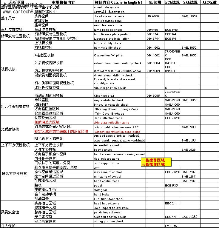

很多法规校核都是没有GB标准,比如仪表视野校核等

非常不错的资料,正在做这方面的校核,发现很多问题,GB相对不多,而仅有的部分也都与ECE或SAE内容差不多,通常对于高级一点的轿车,客户要求参考SAE或ECE等法规

人机工程要很熟悉法规
发表于 22-6-2010 14:02:15 | 显示全部楼层
以本人做人机校核的经验,许多校核的参数根本测量不准,国内比较注重视野校核和操作方便性的校核。行人保护没做过,不太清楚!

人机工程在汽车厂做过的,一般都是用SAE及ECE标准。GB只能是用来参考的,GB的标准来源都是从SAE或ECE标准来的。
发表于 18-6-2011 22:02:33 | 显示全部楼层
回复 clash112 的帖子
行人保护目前在国内还不是强制性法规。。。
所以对其关注度不够,不过有很多公司在造型、设计阶段是考虑行人保护的,关键是看该公司对安全这块的重视度了。

    目前整车厂一般都不做,都有设计公司来做

    视野校核和操作性的校核一般要求
