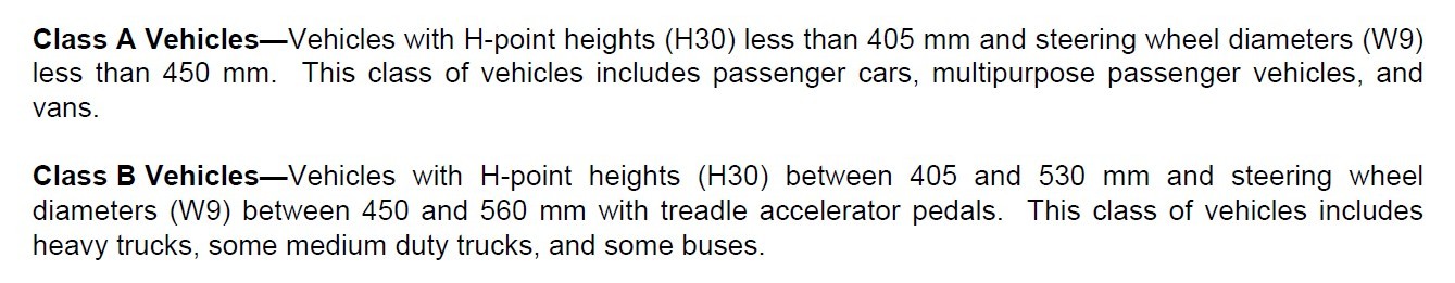

SAE标准1516里是有定义。
这里说的A类车、B类车和车辆等级分类的A级车、B级车是完全不同的

A类汽车:车辆H点的高度(H30)小于405mm和方向盘直径(W9)小于450mm。这一类的车辆包括轿车,多功能客运车辆,客货车。
B类汽车:车辆H点的高度(H30)在405mm和530mm之间,和方向盘直径(W9)在450至560mm之间,并含脚踏油门踏板。这一类的车辆包括重型卡车,一些中型货车,部分巴士。
