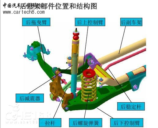

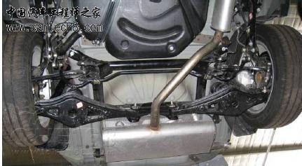

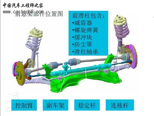

奇瑞A3前悬麦弗逊式独立悬架,后悬架四连杆螺旋弹簧+稳定杆
发表于 10-6-2009 17:05:19 | 显示全部楼层
还是E形多连杆啊,没啥创新之处!
发表于 10-6-2009 21:03:49 | 显示全部楼层
是的,是四连杆的

发表于 5-8-2010 13:50:05 | 显示全部楼层
e型悬挂是不是比双横臂悬挂多一根浅绿色的拉杆
发表于 7-8-2010 01:03:24 | 显示全部楼层
浅绿色的那条拉杆,是自动控制后轮的前束的。非常不错。
4连杆E型设计,马自达6就是这样的类型。
这个价位,A3这样的悬挂级别,绝对是无话可说的扎实。
另外A3的前方悬挂,也不是一般的麦弗逊,而是改良后,带有纵向拉杆的改良麦弗逊。能减少传统麦弗逊的侧向分力。
宝马3系,还有速腾用的那套前方改良麦弗逊,和A3的就很类似。
所以,A3这个车,真的是非常用心的一个车子。可以看出奇瑞的诚意。

发表于 12-8-2010 17:22:59 | 显示全部楼层
回复 12# 纽基
    上面那图,前悬架没有看到你说的那个纵拉杆,是A3的图吗?

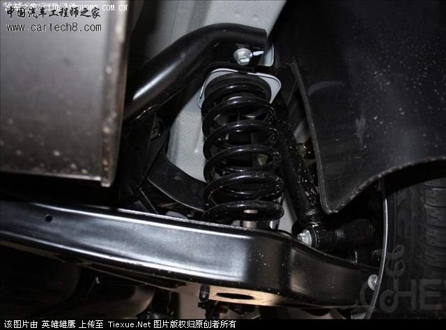

发表于 16-8-2010 22:39:28 | 显示全部楼层
A3的底盘一看就是抄福克斯的
发表于 17-8-2010 17:35:36 | 显示全部楼层
根福克斯还是有很大差别的。。。其实算不上四连杆 是三连杆那根纵臂是拖拽臂 其实调教比所谓的悬挂形式更重要!
