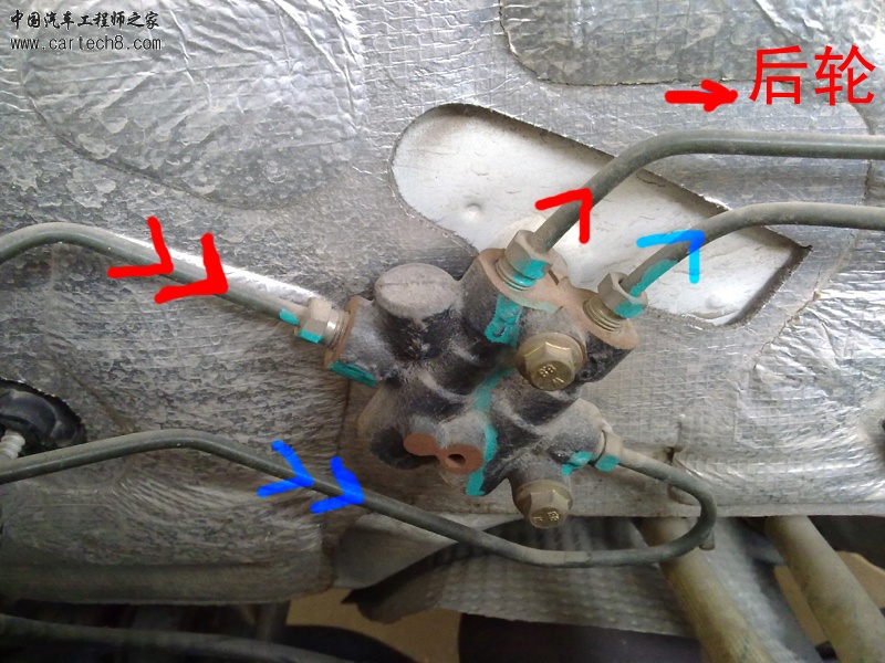

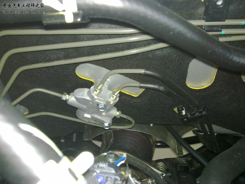

    发表于 30-10-2009 17:38:17 | 显示全部楼层
    原帖由 yangliu2009 于 20-6-2009 21:37 发表
    印象中限压阀和比例阀是两个概念,两者的曲线是不一样。比例阀过了折点后会继续以较小的斜率继续上升,限压阀过了折点后应该是水平的。
    本文来自: 中国汽车工程师之家( http://www.cartech8.com ) 详细出处:http:/ ...
    不对,丰田花冠,吉利远景,都有ABS+EBD,可是,在后轮的制动管路上还有限压阀存在,
    这是照片:
    吉利远景的限压阀:
    丰田花冠的限压阀:

    回9楼,从发的这几张照片上看,这两个好像不是限压阀,应该是两通。它的内部是没有任何压力调节机构的,只是从装配工艺角度考虑把管路分成了两段。(特别是丰田花冠的这张照片,我们的车几乎跟它一样)。至于装了ABS+EBD是否需要再加限压阀或者比例阀,国内一般没有,但是据说日系的车曾经在个别车上出现过。

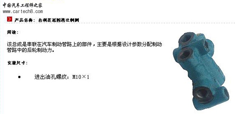

    发表于 15-11-2009 11:49:07 | 显示全部楼层
    原帖由 tjer2006 于 8-11-2009 15:23 发表
    回9楼,从发的这几张照片上看,这两个好像不是限压阀,应该是两通。它的内部是没有任何压力调节机构的,只是从装配工艺角度考虑把管路分成了两段。(特别是丰田花冠的这张照片,我们的车几乎跟它一样)。至于装了ABS ...
    我照片上的零件,就是四通比例阀,
    你看看这里(生产厂家:北京市进联汽车刹车泵有限责任公司)
    这是网页的截图: 比例阀.JPG
    这是网页地址:
    产品名称: 吉利,花冠四通比例阀:http://bjjlgs.com/chanpin-yedong/jlhgstblf.asp
    [ 本帖最后由 快乐地主 于 15-11-2009 11:59 编辑 ]

    发表于 15-11-2009 14:42:34 | 显示全部楼层
    楼上的兄弟说的这两个结构的实物没见过,但北京进联也应该算是国内作制动系统零件很大的厂了,应该不会在网站上出现技术性错误,我对这个件是不是带压力调整装置还是比较怀疑的,希望楼主能确认下。
        比例阀和限压阀这肯定不是一个概念,汽车构造上有讲的。据我理解,一般带了ABS的车原则上应该是不再需要其他诸如比例阀之类的压力调节装置的,但据说在日系的个别车上也出现过(不是花冠)。欢迎讨论......
         回头我发个威驰两通的图片上来,基本上跟楼上兄弟的第二个花冠的照片完全一样。
