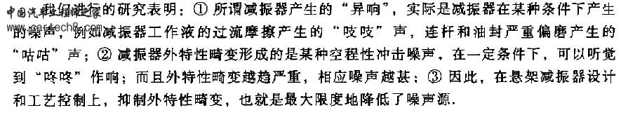

以下内容来自俞德孚等的《悬架减振器外特性畸变及其主要噪声源》(车辆与动力技术 2002-2)
