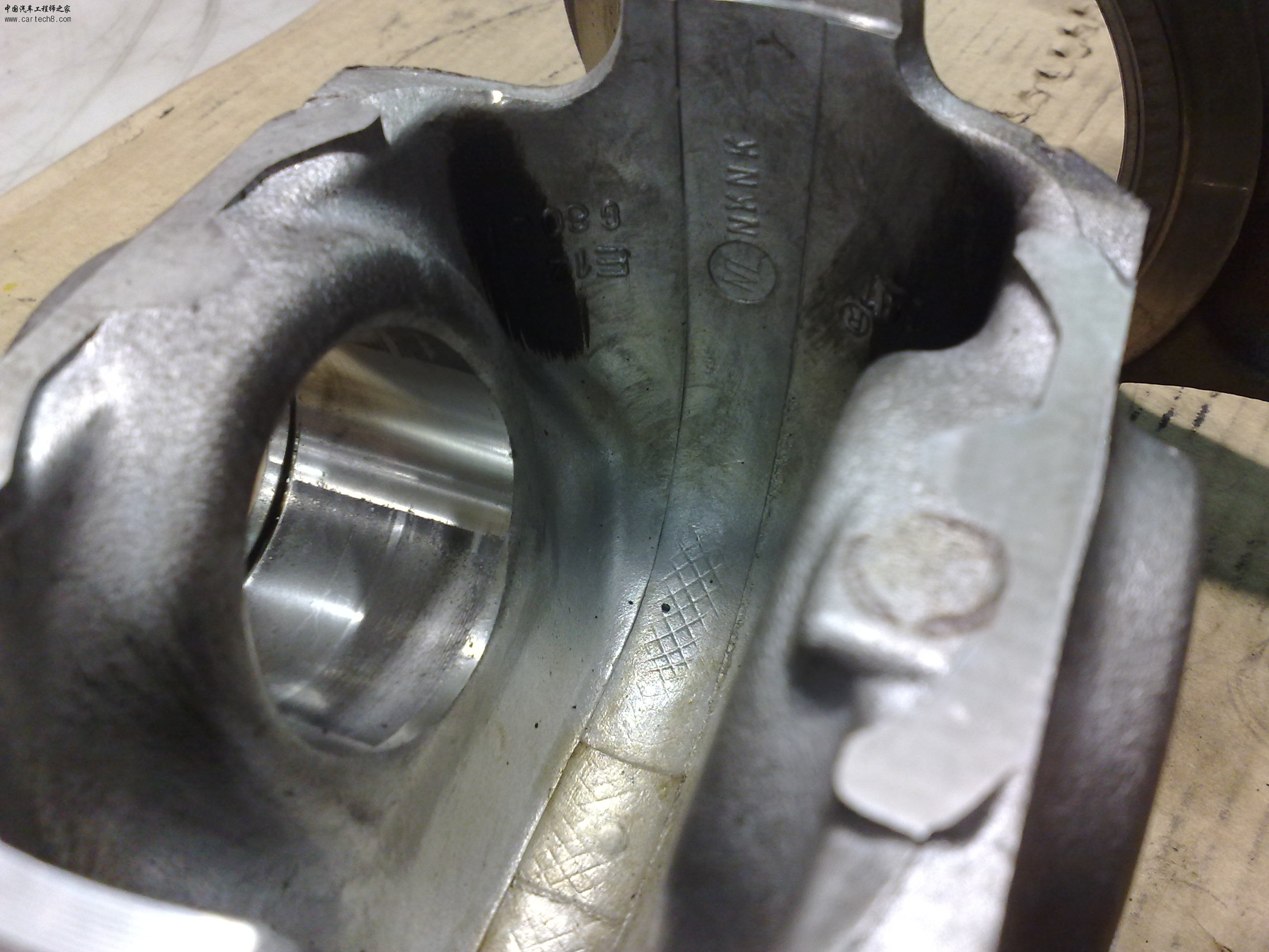

[讨论] 大家看看这是什么原因造成的 !!
发表于 10-6-2009 22:36:53 | 显示全部楼层 |阅读模式
图像931.jpg 大家看看这是什么原因造成的 !!
发表于 11-6-2009 08:59:27 | 显示全部楼层
销和活塞配合得不好吧,你确定它们是一套么?哈哈,好像某一个零件加工的不好。
我看销是有卡环的那种,可以自用活动的,活塞有问题吧。
清雅轩 + 2 鼓励讨论【重在参与,不以对错论英雄】
发表于 11-6-2009 09:04:25 | 显示全部楼层
引起这个的原因应该是活塞销或者销孔圆度有差异造成的,由于活塞的材料比销的软,因此只会摩擦活塞
发表于 11-6-2009 10:26:37 | 显示全部楼层
没有看明白你想表达什么故障现象?销孔的那点磨损是基本正常的!因为你是代微锥的异型销孔,且有卸货槽,如果磨损痕迹的接触面积再大些就更好了!但看到活塞群部的内腔好像有发黑的颜色,这不正常!
发表于 11-6-2009 12:42:07 | 显示全部楼层
可能性:1检查油环处泻油通道是否畅通
2发动机是否经过改装 3检查销孔与活塞销配合间隙是否过大。
发表于 13-6-2009 09:09:55 | 显示全部楼层
是活塞销造成的吧,
发表于 27-2-2010 02:20:15 | 显示全部楼层
回复 4# lll963852
    活塞上都磨出了槽槽了,而且很严重的嘛
发表于 27-2-2010 02:21:20 | 显示全部楼层
我感觉奇怪的是怎么它就只磨损那一个方向呢
发表于 27-2-2010 22:15:53 | 显示全部楼层
应该是活塞和销的间隙大造成的吧,要不就是活塞质量问题,机油润滑不好
发表于 27-2-2010 22:30:10 | 显示全部楼层
销孔严重偏磨,请检查活塞型线和销孔偏心。
    19-5-2019 14:43
  • 签到天数: 7 天
    发表于 1-3-2010 00:10:12 | 显示全部楼层
    你们的发动机上带不带活塞冷却喷油嘴?感觉是摩擦的地方有个东西一直在和活塞摩擦。
    参与人数 1积分 +1 收起 理由
    清雅轩 + 1 回帖有奖【论坛口号→知无不言,言无不尽】
    发表于 2-3-2010 16:17:56 | 显示全部楼层
    我又仔细看了一下,只有“俩个销孔的磨损程度不一样”与“活塞筋板对应的活塞群部感觉有拉缸的痕迹——黑色”这两个可能的故障!而且活塞销有一端有“发蓝”的痕迹,所以我前面的描述是正确的,缺油润滑最有可能!希望楼主发发几张全面的照片,以便于有个真相!
    参与人数 1积分 +3 收起 理由
    清雅轩 + 3 回帖有奖【论坛口号→知无不言,言无不尽】
    发表于 5-3-2010 13:46:08 | 显示全部楼层
    1、从照片上看,你所指的现象应是活塞内腔销座与裙部过渡区的两块“黑斑”;而不是活塞销孔的问题。
    2、据“黑斑”的形貌应是机油在高温(>200度)下形成的现象;
    3、一般此“黑斑”常出现在活塞内腔中央;
    4、据此推断此乃单侧活塞裙部拉伤后导致,从照片中隐约可见拉缸的迹象,希望lz发个裙部的照片看看;
    5、拉缸原因如楼上所述。
    参与人数 1贡献值 +2 积分 +6 收起 理由
    cartech8.com + 2 + 6 回帖有奖【论坛口号→知无不言,言无不尽】
    发表于 18-3-2010 15:38:25 | 显示全部楼层
    清洁度问题,
    发表于 19-3-2010 11:40:05 | 显示全部楼层
    活塞内部的黑色是机油冷却和混合气燃烧造成的正常现象----楼主一定是为了我们看清图片把中间部分搽干净了。
      你这一定是尺寸问题把,楼主早有了答案在考大家
