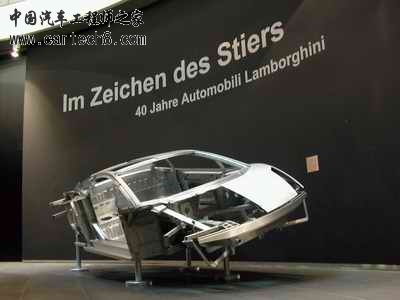

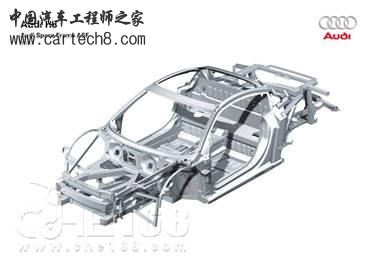

[车身] 请问一下各位,这2款车的车身看上去设计相似度有多大?
发表于 12-6-2009 10:17:47 | 显示全部楼层 |阅读模式

很多相似也有点区别
看两张图片有很多地方相似,前围以后几乎相似。依我看前框架有区别(特别是前防撞梁)

    看上去除了前段模块不一样,剩下都差不多

    原来是兰博基尼啊。
    兰博基尼早就和奥迪合作了。采用的就是奥迪的ASF车架技术。
    (第二代奥迪ASF)
    不是山寨哦。而是正式的合作。

    他们现在都是VW旗下的,引擎车身变速器早都共享啦~~
