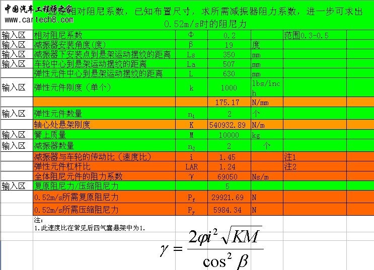

    发表于 1-6-2012 17:48:36 | 显示全部楼层
    一般设计先定好偏频,根据偏频的大小就可以算出悬架刚度,按照悬架的结构得到杠杆比,从而计算出弹簧刚度的大小。
