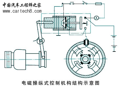

起动机的控制机构也称为操纵机构,它的作用是控制起动机主电路的通、断和驱动齿轮的移出和退回。起动机的控制机构分为直接操纵式和电磁操纵式两种。直接操纵式控制机构检修方便,且不消耗电能,有利于提高起动转速。但驾驶人的劳动强度大,不易远距离操纵,所以目前已很少应用。
电磁操纵式控制机构,俗称电磁开关,其使用方便,工作可靠,并适合远距离操纵,所以目前应用广泛。起动发动机时,接通总开关,按下起动按钮,吸拉线圈和保持线圈的电路被接通,其电流通路为:蓄电池正极→主接线柱→电流表→总开关→起动按钮→接线柱→吸拉线圈→主接线柱→电动机保持线圈→搭铁→蓄电池负极。发动机起动后,在松开起动按钮的瞬间,吸拉线圈和保持线圈是串联关系,两线圈所产生的磁通方向相反,互相抵消,于是活动铁心在复位弹簧的作用下迅速回位,使驱动齿轮退出啮合,接触盘在其右端小弹簧的作用下脱离接触,主开关断开,切断了起动机的主电路,起动机停止运转。

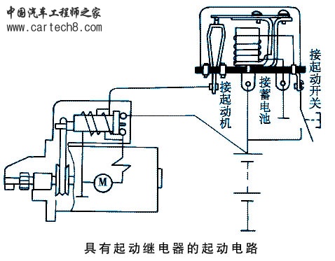

许多汽油发动机起动机的控制装置中,还装有短路点火线圈附加电阻的接触片,控制装置外壳上对应的接线柱通过导线与点火线圈初级绕组相连。主开关接通时,短路点火线圈附加电阻的接触片与蓄电池正极直接接通,将点火线圈附加电阻短路,改善起动时的点火性能。电磁操纵式控制机构的起动开关通常与点火开关制成一体,为了减小流过点火开关的电流,防止点火开关的早期损坏,有些起动机的控制电路中接有继电器。具有起动继电器的起动电路。
