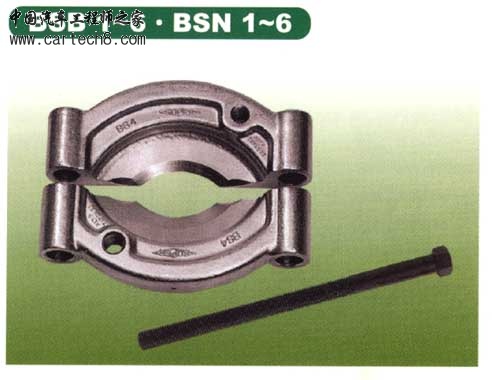

小菜问个问题:怎么使用轴承分离器。没用过呢

    这个东西正是我要找的,首先这个东西要和皮带拉子结合用,在两个间隙比较小的拉子无法生根的情况下,端面两个螺钉孔因该装在拉子两条腿上,横穿两根螺杆调节大小,根据自己所要下的对象调节,然后通过拉子向上拉,这样就可以解决间隙较小的轴承拆下来。
      请问这个东西那里有的卖?有地址请发  xg_wang555@163.com

    谢谢楼上的 这个到汽修工具店里去买  有的 。
