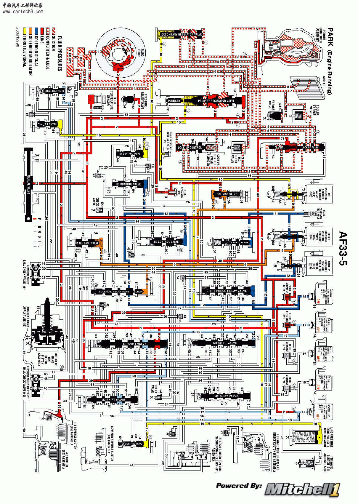

P档位油路如下:

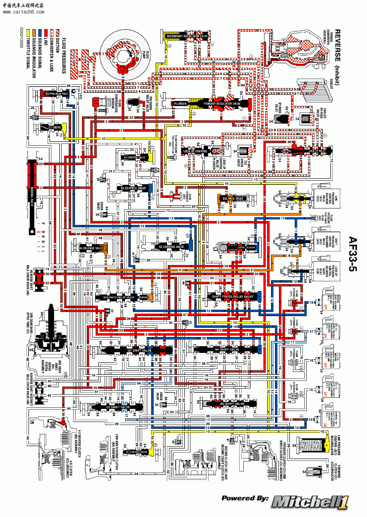

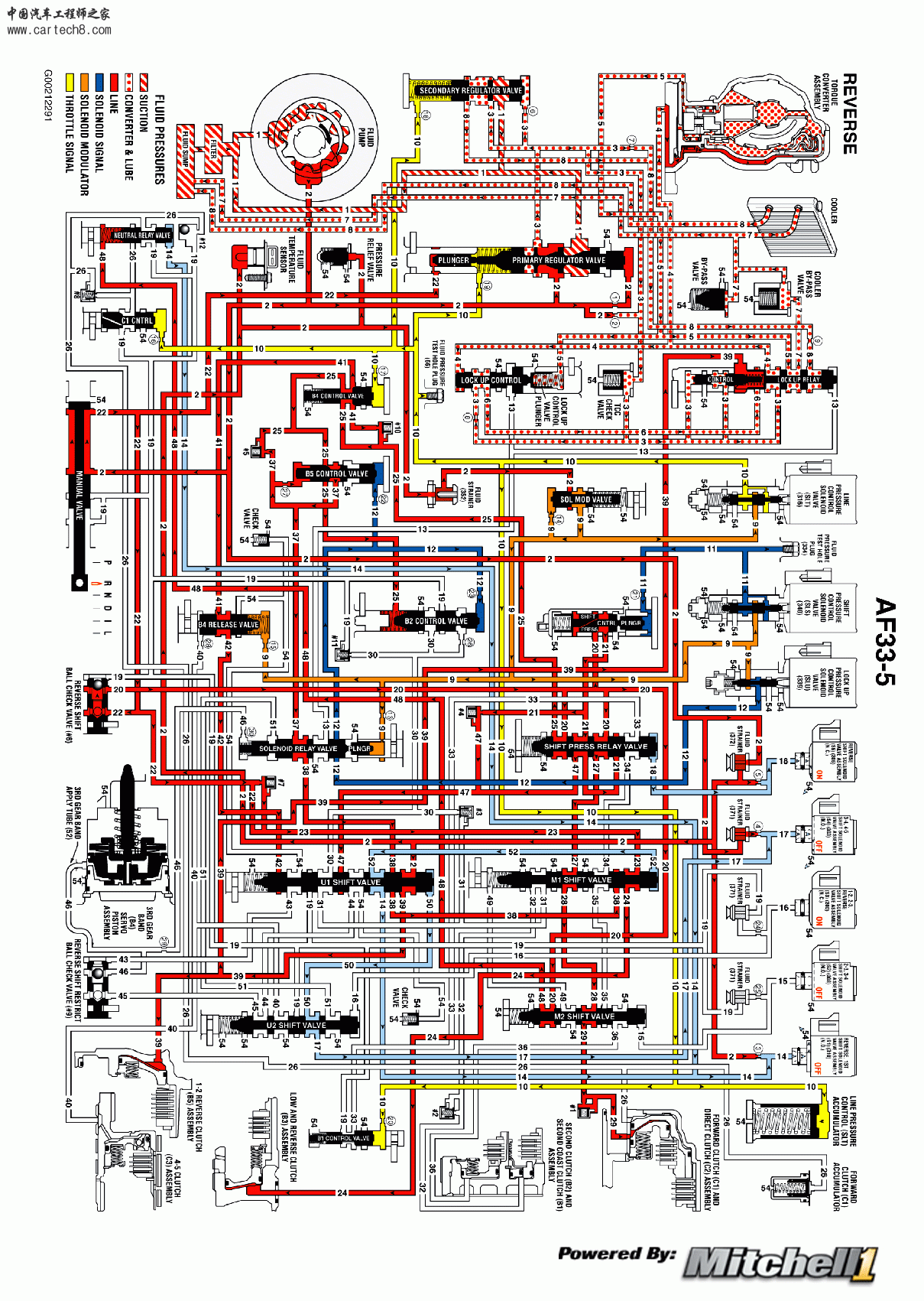

R档位油路图如下:
1、正常情况下的倒档
2、被禁止时的倒档

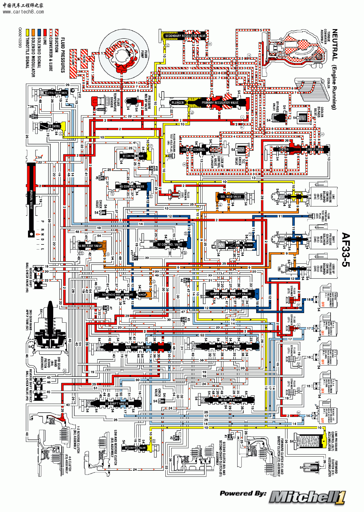

N档油路如下:
发动机运转时
