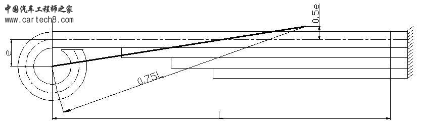

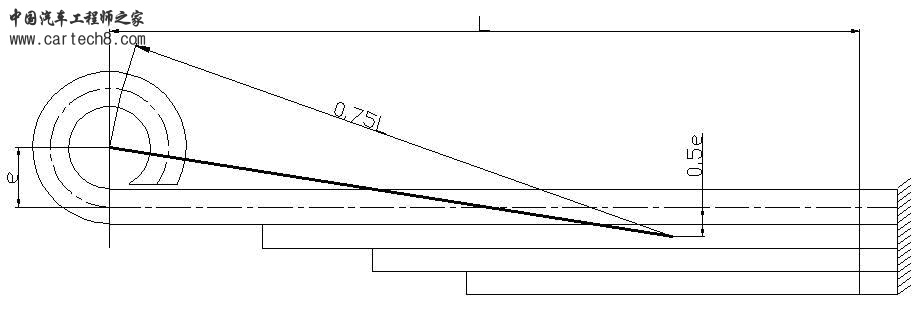

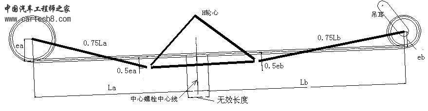

 楼主| 发表于 20-6-2009 06:38:19 | 显示全部楼层
弹簧系统的简化模型
发表于 21-6-2009 22:13:59 | 显示全部楼层
这个模型主要是干什么用,分析力、运动、两者均有?
发表于 24-6-2009 18:35:03 | 显示全部楼层
首先考虑一下sae圆弧
由sae圆弧可得
对sae圆弧不理解的可参照郭孔辉院士《汽车操纵动力学》附录
具体内容可参见SAE HS 788
另:那位同学有SAE HS 788电子版,请提供一下,谢谢
