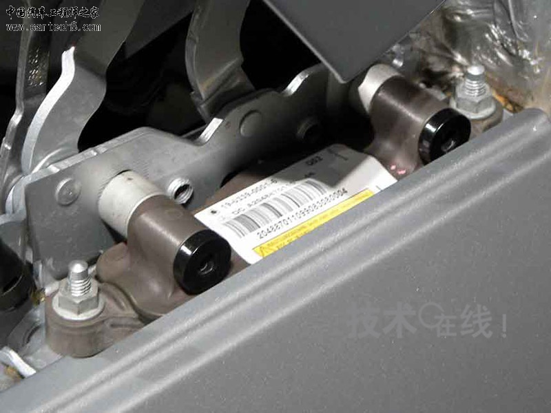

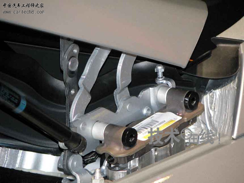

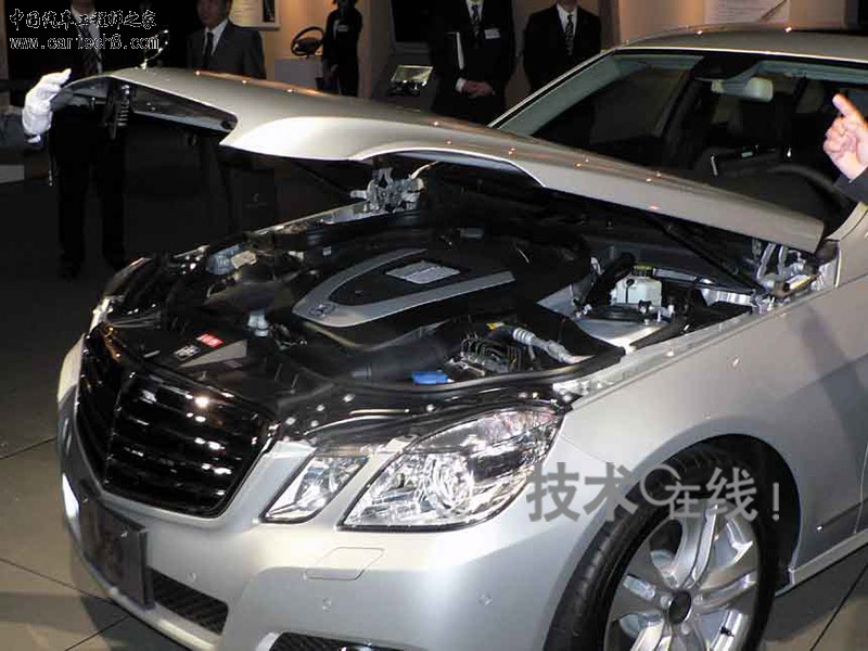

德国戴姆勒(Daimler)在日本国内上市的梅赛德斯·奔驰(Mercedes-Benz)品牌新款“E级”轿车,标配了使用弹簧的上弹式发动机罩。其最大特点是,因不使用火药,上弹后的发动机罩可简单复位。而且成本低于火药式。
  为了减轻碰撞时行人头部受到的伤害,前发动机罩高度较低的汽车通常采用上弹式发动机罩。迄今为止采用的有:法国雪铁龙(Citroen)的“C6”、英国捷豹(Jaguar)的“XK”和“XF”、日产汽车的“Skyline Coupe”及“Fairlady Z”等。只是这些车型除C6外均为火药式,利用火药爆炸产生的气体启动致动器,使发动机罩弹起。而C6利用弹簧的力量掀起发动机罩,使用火药开锁。
  戴姆勒公司的系统利用弹簧产生上弹力,而利用电磁螺线管(Solenoid)开锁。前保险杠里侧有三处安装了加速度传感器,当其中两处感知冲击时,会弹起发动机罩。碰撞速度达到20~25km/h以上时便会启动,机罩(Bonnet)后端的铰链部分最多可上弹50mm。
  使用火药的上弹式发动机罩一旦启用,就需要拿到专卖店修复。而E级轿车的新系统可在发动机罩解锁后打开发动机罩并重新关闭,弹簧可收缩恢复到原来的状态。使用火药的系统必须严格判断是否发生碰撞,而E级的系统因可轻松复位,因此控制电路也得以简化,ECU(电子控制单元)并非专用,而是与气囊ECU融为了一体。
