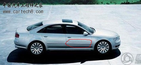

圈起来的那部分是什么东西啊 有什么特殊含义吗
发表于 20-6-2009 22:31:16 | 显示全部楼层 |阅读模式

    应该是镀硌装饰条,起到美观的作用

    也称作防擦条。是为了防止非常轻微的碰擦而导致车身车漆的损伤。

    就是防擦条,起保护及美观之功用!

    防擦条,保护车门,损坏后更换方便

    防擦条,在车门最外凸的区域,一是防止车门本体与其他物体靠近时的直接接触;二是起到装饰美观的作用。
    一般是塑料镀铬件,或改性橡胶,与车身利用卡子连接,损坏后易拆换。

    楼上各位都已经说了,但是我个人认为有几点关键的东西没有说出来,主要作用如下:
    1、防察作用,防察条一般装载车门最突出的地方(后视镜除外),因为车门是运动件,经常开关,特别在一些苛刻条件下的开关,为了防止车门碰触外界物体而刮伤油漆。
    2、起到装饰左右,有一定的美观,但关键是功能,试想如果没有防察功能,多一个零件,增加零件成本,物流成本和安装成本。

    也叫亮条,车型外观定义时很重要的一个视觉因素,主要是车的造型美观,有的车玻璃上面的顶棚也会有,也起放擦作用!
