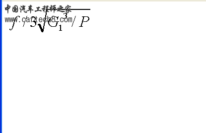

    只有个经验公式,公式见附件,不太好打!F=f*SQRT(G*G*G/P)/3
    注:f=摩擦系数
    G是前桥轴荷
    P为轮胎气压
