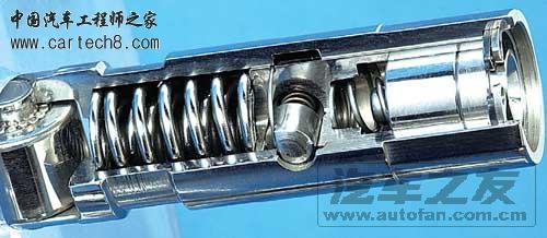

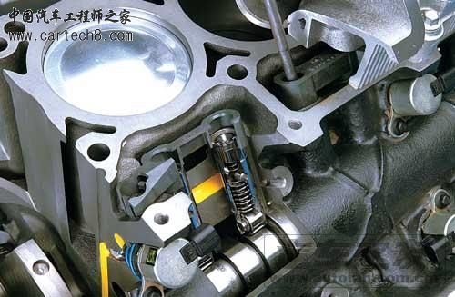

但是看不出气门上的那个红色的销是用什么去控制的呢?是用液压控制吗?

保时捷真是机械天才,太有才,可变正时这么设计,气门升程的设计跟克莱斯勒5.7HEMI断缸原理有点相似,都是通过在液压挺柱上做文章。

液压挺柱上做文章很多都是,本田的发动机也是这样,同样的做了个销子。

真是不错,相当经典的两级可变气门升程技术,就是油路布置不知道怎样?还有油是怎么进入柱塞腔内的推动柱塞移动?

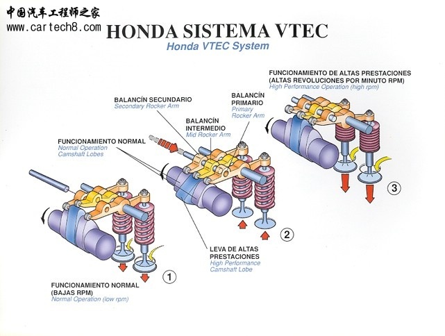

感觉上比较象当年的I-VTEC 不过同问如何控制那个红色的滑柱移动的,是外加的动力源还是某种精心计算的自动装置,
至于说连续可变的气门升程,这样的技术不说难在结构,应该是难在控制吧
