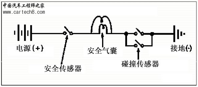

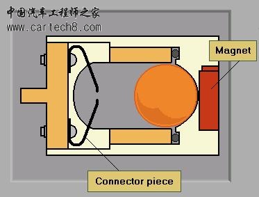

1早期所用的机械式碰撞传感器原理如附件图:
   大意中间圆形为钢球,被右端磁性物质所吸附
   安装方向为左端朝向车辆前进方向,车辆受到正碰时此钢球将由于惯性脱离磁性物质吸附,从而导通回路(附件2)虽然电路示意不完全正确。
