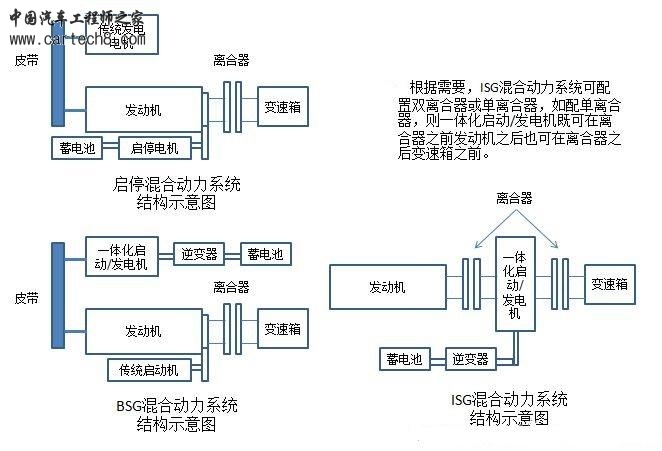

    应用BSG技术的发动机(油电弱混合动力技术),其主要技术在于发电和启动之间的转换控制。
    工作过程:发电机在发动机加速时发电,不踩油门踏板时发动机断油熄火,此时发电机变成电动机,拖动发动机保持在怠速状态。
    当然,发动机启动时发电机就变成了启动机,通过传动带拖动发动机着火。
    因此BSG发动机看不到有启动机。
    发表于 27-1-2011 13:41:53 | 显示全部楼层
    BSG\ISG结构图
