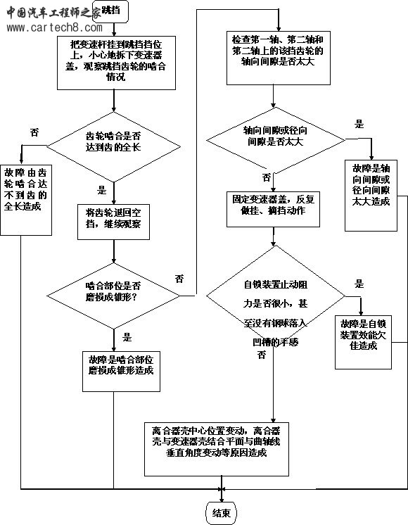

想请大家讨论一下机械变速器脱档的原因和如何解决的问题
发表于 28-6-2009 17:43:39 | 显示全部楼层 |阅读模式

普通齿轮变速器出现跳档故障时,常见的原因有以下几方面。 在变速操纵机构中:(1)自锁装置的可靠性降低:主要是由弹簧变软、拨叉轴凹槽磨损、拨叉轴 与承孔间隙过大造成的。(2)操纵杆不能 通过拨叉将待啮合的齿轮拨至全齿长啮合位置,主要原因 是: a)操纵杆球节与座孔严重磨损造成支点上移;球节下方摆动行程变小; b)操 纵杆下端面严重磨损。这些减少了拨叉的有效行程,致使待啮合的齿轮不能全 齿长啮合。
    (3)拨叉弯曲变形,有两种情况:一种是自锁装置已到位(钢球在凹槽中心), 但拨叉所拨动的齿轮没能全齿长啮合;二是拨叉所拨动的齿轮已实现全齿长啮合,但自锁装置没能完全到位(钢球没在凹槽的正中位置)。
  在齿轮变速机构中:
    (1)轮齿齿形沿齿长方向磨成锥形; (2)齿轮的轴向定位被改变或齿轮的轴向间隙过大; (3)齿轮轮齿不能全齿长啮合(与变速操纵机构配合检验)(4)接合套式同步器齿形磨损; (5)轴承、承孔、轴颈磨损。
尽管以上所述是造成变速器跳档的重要原因,但变速器与发动机的装配位置发生改变时,造成变速器第一轴与曲轴主轴线同轴度误差增大。也会导致变速器直接档跳档,而这一点往往容易被忽略。 变速器壳体的第一、二轴公共轴线与曲轴主轴线的同轴度,在加工和安装 上是采取以下措施来保证的:
     (1)飞轮壳(离合器壳)与气缸体结合面采用定位销定位、固定螺栓连接,保证两者装配位置的正确;(2)飞轮壳后端面承孔 (变速器第一轴轴盖外圆)是在飞轮壳在气缸体上定位之后,与曲轴主轴承承孔一起同步镗削完成的,从而保证了该承孔与曲轴主 轴线同轴度误差在技术规定的范围内(飞轮壳前、后端面的平行度误差在加工 中保证);(3)飞轮壳后端面承孔是固定变速器壳螺纹孔的加工基准;(4)曲轴后端中心孔所装置的滚珠轴承承孔,是变速器第一轴前端的中心定 位及支承。如果出现以下情况:
   a)飞轮壳破裂; b)更换了新飞轮壳;c)飞轮壳与气缸 体之间的定位销磨损或折断,不能起到定位作用(含销孔磨损变大);d)飞轮壳 固定螺栓松动;e)变速器壳体固定螺栓松动;f)曲轴后端中心承孔所装的轴承 松旷损坏;g)变速器第一轴轴盖外圆与承孔配合间隙过大;h)变速器第一轴轴承严重磨损松旷、壳体承孔磨损变大等,都将导致变速器第一轴与曲轴主轴线相对位置的改变,使两者同轴度误差增大;第一轴的齿轮轴线出现倾斜,破坏了齿轮的正确啮合关系,因转动阻力增大,导致第一轴斜齿轮在传递扭矩时轴向分力相对增大,当这一轴向分力大到足以克服自锁弹簧的弹力时,便会出现直接档跳档故障。另外,飞轮壳固定螺栓松动,还会使离合器踏板没有固定的自由行程。

在一般情况下,首先对远程操纵的变速箱系统查看其各个档位的对称性,排除是否由于某档位吃的太浅造成容易脱档;另外再查变速箱的换档结构中的锁止弹簧是否失效;检查变速箱操纵机构是否连接可靠,换档行程很大而实际行程很小,造成吃档很浅引起脱档;还可以检查车身系统在行驶中是否由于较大的振动而造成脱档;

    1、变速箱内部齿轮的轴向间隙过大,大于0.4
    2、远距离操纵的拉丝传递效率过低,小于80%
    3、发动机舱换档拉丝装配线路上有其他件干涉或碰撞
    其他的原因上面有不少人讲过,不再提!

    1、可能同步器设计问题,滑套与结合齿的倒锥啮合长度小于2mm
    2、齿轮轴向累计加工误差,脱档档位的齿轮窜动量大,即同步器开档超差。

    出现跳档的可能原因有:1、结合齿倒角太小,或设计的有效啮合长度太短。(通常不大会,要是这样就是整批两的出问题了)。2、齿轮轴向磨损,加上轴向间隙本来就大,导致实际啮合长度太短。(用的时间久了可能产生这种情况)。3、拨叉变形导致齿套挂到位后实际有效啮合长度太短而掉档。4、换挡机构出了问题导致换档不到位。5、整车的换挡机构问题导致变速器换挡不到位。6、结合齿倒锥角磨损导致防脱档力太小。
