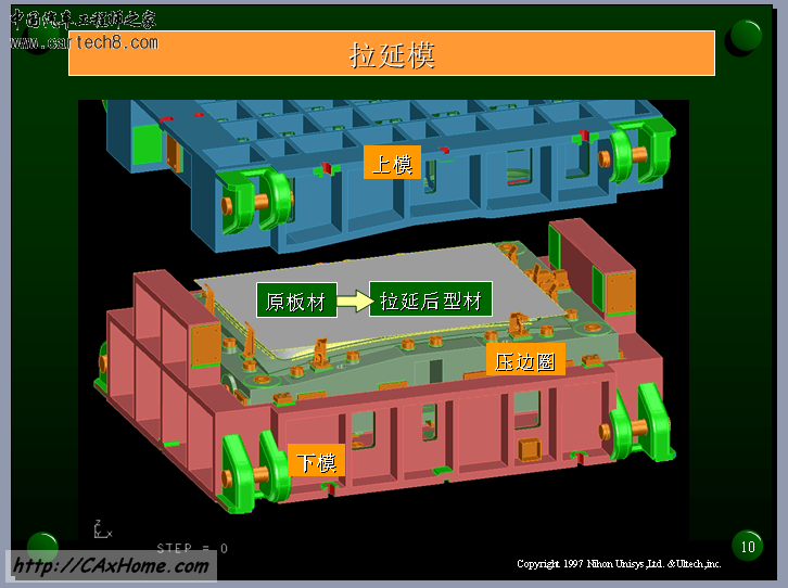

三维模具图片
发表于 28-6-2009 22:27:52 | 显示全部楼层 |阅读模式
三维模具图片

是不是楼主自已画的啊……

这个拉延模的端头有点怪,和常规的上下模端头正好相反。

这也叫模具,画着玩的吧
就问一个,中间的压边圈怎么起出来
另外还端头导向倒着装的...
真要开模的话,哈哈哈,等着老板把你K了吧

是有点问题的

导腿为何在下面?请教?
