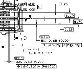

关于位置度的补偿问题,我有一个产品100个孔,图纸上显示孔位置度是带3个M,即孔和两个基准都带补偿,那么测量时该怎么考虑?有人说对于这种多孔的产品,即使带3个M,测量时只能考虑孔的补偿,其它两个基准的补偿就不该考虑进去了,这两个基准都的补偿,只是为设计GAGE用的。说这是位置度(GD&T)的要求,所谓的"datum shift",我不知道这样理解是否正确?

是的,一般还是只考虑补偿公差上的那个M,当然如果你做检具是都要考虑的,,这样计算起来都简单
