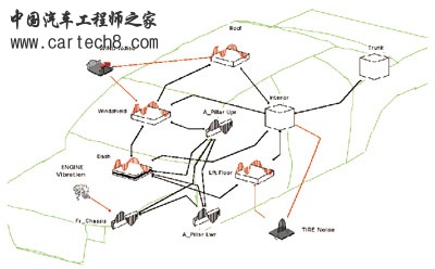

以下是从Vibro-Acoustics Science Inc. Application Note(振动声学方面的报刊)引用的一个案例,其描述AUTOSEA仿真软件在车内噪声方面的应用(见图1)。

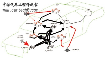

要识别振动或噪声源头与传递路径,相关技术必须结合FEM-BEM方法一同使用,这样降噪技术也许能得出结果。而SEA方法则是根据能量转移计算去识别每个源头的贡献量和声波传输路径的效率(见图2)。
图2  SEA的网络

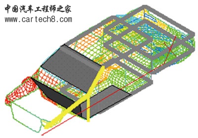

用功率源连接到顶蓬子系统来代替风(气动)压力源。气动压力的频谱可由风洞测试或者路面测试数据决定,或者作为一种默认频谱来计算。将能量输入到顶蓬是因为风噪在低频时很大,并会因为结构波数和对流波数的分歧而迅速减小。请注意:模型的其他振动噪声源(见图3)分别是通过结构传递的发动机噪声(以车辆front rail测量的振动表示)和通过空气传播的轮胎噪声(以车底板的底部表面测量的弥漫声压级表示)。
图3  振动噪声源
想通过解决上述网络来获得轿车、货车、车底、挡风玻璃和顶蓬等地方的可预测A计权声压值,那么也许就要注意到,A计权传感器的更高测量水平是适用于500Hz以上频率的。如果再看看输入到车辆内部的能量(针对多振动噪声源问题),会发现轮胎噪声占据了250~1 000Hz的频率范围,但在更高频段区就应该是挡风玻璃对车内噪声负责了。因此,我们现在不得不去了解究竟是什么因素引起挡风玻璃发生振动。
第一种途径就是通过冻结内部声压来进行“源头排位”,然后断开风噪源和胎噪源并重新解决所有的问题。结果显示,传入车内的挡风玻璃的高频辐射是由发动机振动引起的结构激励导致的。
再把风噪源和胎噪源重新连接上(底板质量法的输入是0.73m2和4.5kg),并且重新解决相关问题以获得2 000Hz下的能量流。正如期望那样,挡风玻璃和仪表板是车内噪声的两个主要贡献源,但现在我们同样获知通过上下支柱传输的结构路径的信息。
